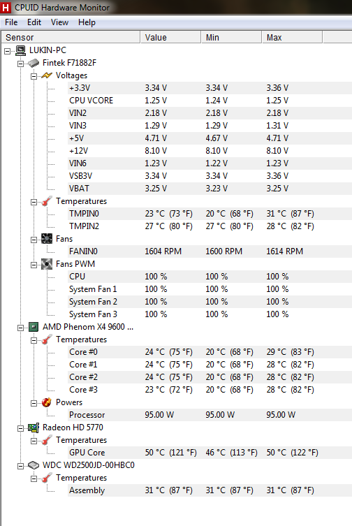

Tycker detta verkar lite konstigt. I både AMD Overdrive och i HWMonitor står det att min processor ligger på 20C idle, förut var det 19. Detta låter lite lågt då mitt rum antagligen ligger runt 25C.
Kört Orthos i ca 5 min (Stressar den bara 2 cores?..) I alla fall.. Kommer bara upp i 29C då.
Specs är väll på bilden antar jag.. Kör H50 kylning.
Gillar inte heller min grafikkort temp då den ligger på 50C idle med nästan ingen OC.
Om du har 25 C° i rummet och kör på vanlig luft/vattenkylning så är det inte korrekt. Oavsett hur bra kylare du kör med så kan den inte kyla ner din CPU till under rumstemp.

Vad har du för nätagg? Din 12V-lina ser inte direkt frisk ut.

550W Corsair :S

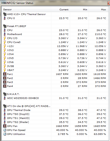

Kör med ett bättre monitoreringsprogram.
EX: Borde följt med ett till ditt moderkort, alternativt HWiNFO32. (sensors)

PC Wizard ger samma värden Nex, ska prova med det där då.
Så där då?
Ser bättre ut. Slutsatsen man kan dra är väl att din processors tempsensorer visar fel. Inget ovanligt.

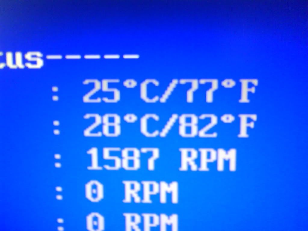

kolla tempsen i bios...... dom ska visa rätt
