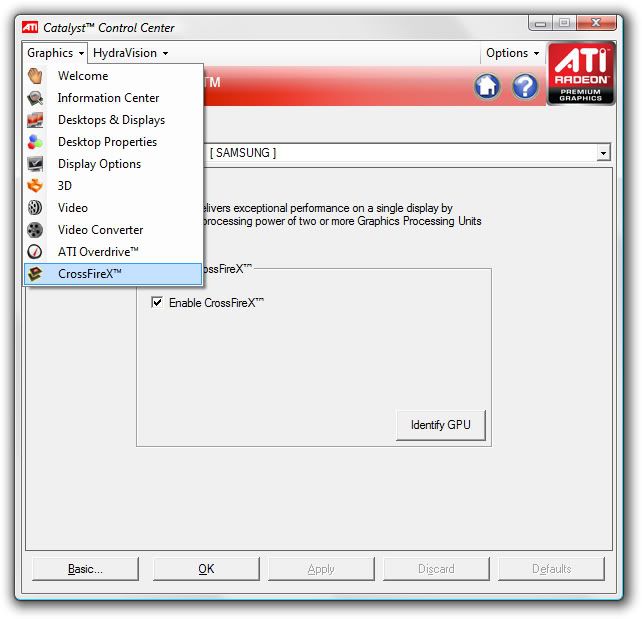

När du monterat ditt nya kort och kopplat CF-byggan så är det bara att markera "Enable CrossFire" under fliken CrossFire i CCC.

Fliken Crossfire kommer fram när man har 2 kort eller ?
