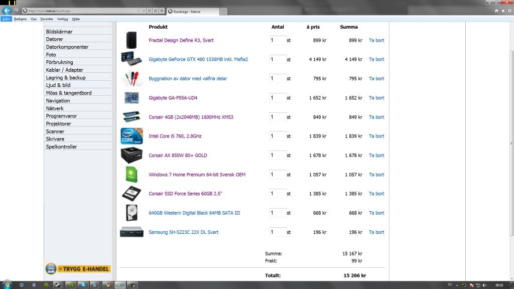

Okej, Mitt paket:
Denna rigg kommer att hänga med ett bra tag. kan med 100% säkerhet säga att nätagget klarar av 2 St 480 Gtx i SLI. Jag vet inte hur noga din kompis är men, Gtx 480 är förövrigt väldig overpower för dagens spel egentligen, så ett 465/470 räcker gott och väl också, men å andra sidan så slipper han ju köpa nytt grafikkort nästa år om han slår på stort direkt :).
Cpun kommer också att hänga med i bra många år, och sen när den börjar kännas seg så kan han bara köpa en schysst kylare och klocka upp den lite.
Ahh, Moderkortet är väll inte så mkt att säga om, Usb 3 och sata 6 Gb/s
Sddn är väll det bästa man för för 1400 Kr.
Hoppas han blir nöjd

Kanske ska ta ett par lite dyrare minnen än de billigaste 1600Mhz'arna? Sen är en samsung f3 mer prisvärd än den du valt också. Ser bra ut annars.
Bara en sak, vem f*n behöver 2st 480? 2x 460 presterar bättre än ett 480 för en billigare peng. Men ska man vara värst så varsågod!

#7/#8 Var bara tvungen att röra om lite, ser det här bra ut, annars kör jag på #7s alternativ: Piclair.com - Share what you see!

Bara för att dom kostar 800 så betyder det inte att dom är dåliga. Det är samma minnen som jag har i mitt system, och när jag köpte dom så låg dom på 1500Kr.
Och som jag sa så ÄR Gtx 480 overpower, att killen får välja eftersom ett 465/470 maxar allt idag på spelbar fps. 460 Sli är ju ett alternativ, men jag tycker att det är bättre att ta ett maffigt kort än 2 mindre maffiga kort. För om killen inte nöjer sig med prestandan i tex crysis 2 elr battlefield 3 som kommer om några/nåt år, så är det bara att köpa ett till Gtx 480

Nej, det skiljer sig inte mycket mellan AMD's 6kärniga processorer. Som tidigare sagt så ska du ha 2 minnen = Dual channel. Moderkortet stödjer inte den processorn heller, kanske om du uppgraderar bios.

Safe. Fast 465? mjaa.. ett 460 presterar t.om. bättre!

Okej 465 var kanske lite för lågt
