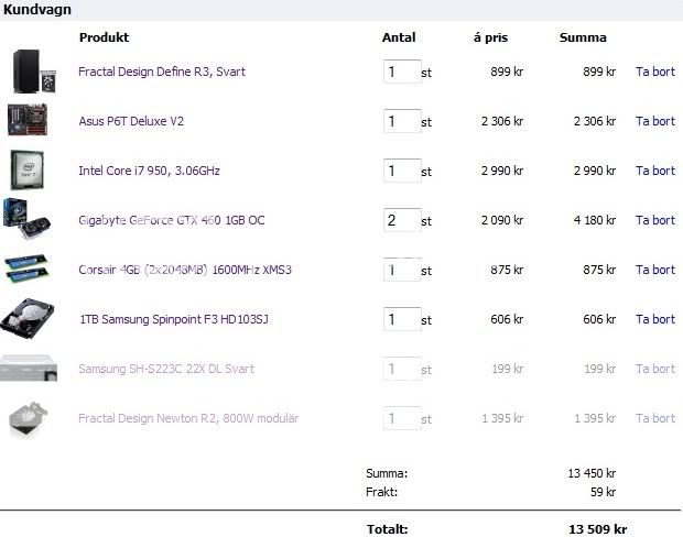

Nu är det äntligen dags att göra sig av med den gamla burken och uppgradera ordentligt. Jag har försökt läsa på så gott jag kan här, men i slutändan vill jag ändå ha lite åsikter om det är nånting jag absolut måste ändra, nåt som saknas eller kan förbättras på något sätt och ändå stanna kvar någorlunda runt kostnaden det ligger på nu.
Det jag är relativt säker på är att jag behöver mer kylning, men jag vet inte sort eller storlek och så vidare. Hört bra saker om Gentle Typhon fläktarna iaf, men mer exakt hjälp är välkommen.
Jag har planer på att senare framöver lägga till en SSD-disk, men det borde väl inte ha någon inverkan på att jag behöver nåt annat än de saker jag har valt som grund? En sån disk ska väl knappast dra så pass stora mängder av nätagget att det inte skulle räcka med 800w, eller har jag fel kanske?
Utöver det undrar jag mest, som förstagångsbyggare om det är några ytterligare kablar, skruvar eller liknande saker som jag är tvungen att köpa till på samma gång eller om allt medföljer till chassit och de andra delarna.
Alla åsikter utöver de här sakerna är mer än välkomna!
kör med 3 ramstickor till i7:an annars ser det bra ut.
Det mesta och lite till följer med Fractal Design Define 3, dock så skulle jag välja ett moderkort med USB3 och Sata6 ifall du har tänkt att ha datorn i några år. Ett 800w nätaggregat räcker till det mesta, inga problem där. Du får plats med totalt 7 fläktar i Define R3, alla dessa behöver inte fyllas. Men det är upp till dig, går att beställa hem fläktar i efterhand om man märker att datorn blir varmare än vad man har tänkt sig.
Fixat! Tackar
Skrivet av Pelle|N:
Define R3, Black Pearl - Fractal Design
Jag kommer nog för stunden vänta med att fixa stöd för USB3 och Sata6.
Gott om plats för fläktar då iaf. Vet du eller någon annan här vilka platser som är bäst att prioritera i chassit och hur många/vilka sorter som är bra om jag vill ha en dator som är stabil men så tyst som möjligt?
