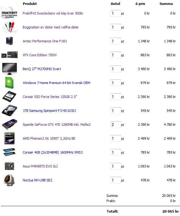

Har hållt mig borta från PC-världen sen 2005 då jag gick över till mac. Iomed att apple inte lyckades leverera en fungerande 27" imac till mig är jag dock benägen till att gå tillbaka. Är sugen på ett riktigt monster och satt och byggde ihop denna:
http://i53.tinypic.com/2agkfav.jpg (fattar inte varför jag inte lyckas infoga bilden :S )
Detta blev dock lite i överkant av vad jag är sugen på att spendera. Har jag glömt någon komponent? Har jag valt något som inte ger mkt bang for the buck? Skulle gärna kommit ner under 20 papp. Det kanske räcker med ett 480 (om man nu ska köra nVidia övht). Kommer mestadels spela wow (vilket inte tar spec mkt resurser i know) samt CoD:BO. Kommer dock troligtvis spela de flest nya spel som kommer framöver

Ta 2x 470 istället? Räcker utan tvekan till din 27"-skärm, sparkar skiten ur ett ensamt 480 och sparar dig 3200:-.
Dock rekommenderar jag ett byte till ett Antec P183 istället, Sonatas ventilation är ett skämt och chassit blir väldigt varmt och trångt med dubbla 24 cm långa grafikkort i det.
Av samma anledning rekommenderar jag ett byte till ett moderkort med mer utrymme mellan grafikkorten, typ Asus P6T Deluxe V2 - Inet.se eller Asrock X58 Extreme III - Inet.se
Ta även hellre ram som ligger ratade på 1600 eller 2000, de du har valt är extremt överdrivna, tillräckligt många skruvar följer med chassiet så det behövs inte. (dessutom så bygger ju inet ihop dator så skruvarna behövs inte till datorn iaf, likaså med esd-armbandet om du inte själv hade tänkt och pilla på den)

Jag hade inte velat köra 470 SLI i ett P183 då den inte har nån sidofläkt och det gör sjukt stor skilland för SLI/Crossfire.
What evah! i'll do what i want! | Det stavas väl inte väll...såvida du inte ska skriva välling.
"Det var väl bra"
Ang minnena får du ut mest av att köra tripple channel som moderkortet stöder och arbetar bäst med.
Samt hade jag väntat tills på onsdag då Asus nya x58 bräda Sabertooth kommer ut! Riktigt grym bräda.

Okej, fantastisk repsons måste jag säga. Trevligt !
Jag valde till skruvar och esd-armband eftersom det alltid är bra att ha hemma, man vet aldrig när man blir sugen på en hdd till eller något.
Budgeten ligger på ungefär 20 laxar.
Vad gäller minnen så ska jag alltså ta ett par 1600 eller 2000? Vad krävs för att köra CPUn i standardfart egentligen?
Är lite sugen på att klocka och en ny CPU-kylare lär ju vara att föredra. Har jag valt rätt socket till CPU förresten?
Själva chassit plockade jag mest för att det var billigt, relativt tyst och det hade inga blåa diodrar vad jag såg iaf.
Dubbla 470 ser med ut att vara rätt väg att gå. Något speciellt märke som är extra tyst?

Ta ett par 1600, duger kalas. Behövs egentligen inte ens 1600 men är en fördel om man skall överklocka processorn senare. Eftermarknads kylare är ett måste då i7orna går varma som attans med stock kylare om man vrider upp klocken upp emot 4ghz sträcket.
Ang chassit så är det ju en smaksak men IMO så väljer jag hellre ett fint stort kvalitetschassi som jag kan bygga kanske 3 byggen i istället för att handla nytt varje gång.
Ang grafikkortet hade jag valt ett GTX 480 istället då man absolut inte behöver mer på ett ganska BRA tag framöver. Sen hade jag köpt ett till 480 nästa år när priserna gått ner ytterligare.

Tack för infon! Ett par 1600 minnen blir det, har inga planer på någon slags monsterklock direkt. Skulle du kunna rekommendera en bra kylare? Den får gärna vara ganska tyst.
Är lite kluven om det blir 2x 470 eller 1x 480. Vill inte behöva sänka grafikinställningar på ett tag.
Angående skärmen, ämnar köpa en 27" skärm med ganska låg nativeupplösning. Några synpunkter på det? den är kanske för låg t om. På min imac var upplösningen 2560x???? mot den här skärmen som stödjer full hd. Är lite rädd för att jag kommer uppfatta skärmen som sunkig

ca 20 000. Kan bli lite över och lite under.
Hade glömt att lägga till OS med, blir 1000 extra

Närmaste jag kom utan att kompromissa med prestanda.

Du rekommenderar alltså AMD? Jag trodde intel var solklar herre på täppan för närvarande?
Sen Corsair SSD, har den likvärdig prestanda som intels SSDer?

Ja valet är ju ditt =).
Dock kommer du absolut inte behöva sänka några inställningar på ett väldigt bra tag med enbart ett 480. Garanterat så ligger 480 på ca 2-2500 kr nästa höst.
Här är kortet jag syftade på, Gigabyte upplever jag som tystaste korten också. iaf IMO.
Gigabyte GeForce GTX 480 1536MB inkl. Mafia2 - Inet.se
Ja kylaren beror ju helt och håller på vilken frekvens du siktar på. Finns dock knappt någon kylare som är inom vettiga temperaturer över ca 4.5ghz om du inte går över till vattenkylning men då är det ju en helt annan prislapp. Men för att åter igen återspegla min egna rigg så har jag Noctua NH-U12P Se2 vilken är inte för liten och inte för stor med kvalite rätt igenom, medföljande tillbehör i mängder utan dess like. Jag kör på 4Ghz och har strax under 80 grader efter många timmars stressande i Prime95.

Nätaggregatet kommer jobba hårt om du skall köra SLI med det. Ska du köra SLI med GTX 480 är det bara att glömma det nätagget.
Ang AMD eller Intel så finns det ju fanboys inom alla hårdvaruprodukter.
AMD 6-kärning så finns ju potentialen för framtida spel som kommer utnyttja det. Vet dock inte när, är ju knappt hälften av dagens spel som nyttjar 4 kärnor ens. Absolut bra processorer, byggde ihop en 1055T åt min bror och den gjorde 4,2Ghz med noll problemas. Dock vattenkyld dator.
Ang Intel i7 så har du ju hyperthreading.
Smaksak helt enkelt. Båda har för och nackdelar.

Intel är kanske bäst av de bästa, om man nu ska ha det bästa. Saken är den att Intels toppmodell visserligen är mycket bättre än AMDs topp processor, men kostar då ca 5-8 gånger mer.
Man måste så klart jämföra saker i sin prisklass och inte efter vart i prestanda fältet för represente tillverkare.
T.ex en i7 930 kostar 2 369 medans en Phenom II X6 BE kostar 2.299, två processorer i samma prisklass och dem presterar ungefär lika bra. Men så klart, om man växlar upp till en Intel Core i7 970 för ca 7000 kr så är ju intelen bättre, men är det värt det?
Det är inte särskilt självklart, men i den här prisklassen ca 2-3000 kr så skulle jag nog ändå säga att i7an är bättre. Dock så är en Phenom II x4 minst sagt tillräckligt bra för att tillåta dina grafikkort att gå på maxvarv och då landar priset på bara 1 213:- och en prestanda inte alls långt bort från en i7a när det kommer till spel, knappt märkbart. När du märker att du har en i7a är när du startar 3d mark.
I dina vardagliga sysslor är det ändå mer hårddiskarna som sätter gränserna, inte processorn.
Så till mitt förslag:
Tänkte bara demonstrera vad man kan få istället för en i7a. Det som är bra med AMD AM3 socketen är att moderkorten ofta är mycket billiga vilket bäddar för mycket fina system i allmänhet. Det tillsammans med en processor som utan märkbar prestanda skillnad i spel för mindre än halva priset för att man t.ex har råd att köra tre 24" skärmar och uppleva spel så som alla borde uppleva det, men Nvida Surround eller ATI eyefinity om man känner för AMD

Vet att de blev över 20.000 MEN de är BRA grejer.
Kylaren längst ner valde jag enbart för att den är BRA och BETYDLIGT tystare än originalet. Plus att den har en PWM fläkt med två olika lägen så BIOS styr CPU kylningen som vanligt sen kan man själv påverka inom vilka gränser ( Läs RPM ) om man vill ha bästa möjliga kylning och inte bryr sig om ljudnivån eller om man prioriterar en låg ljudnivå och inte behöver maxad kylning.
Sen så valde jag en I7 950 för att den för tillfället va billigare än lillebror I7 930 så bara de känns som ett KÖP argument.
Chassit är redigt TYST och har bättre kylning än Antec P183 till samma eller även lägre ljudnivå. De har absolut en bättre anpassad fläktplacering för SLI och Crossfire då de har TVÅ 120mm fläktar som matar in luft i fronten rakt in till grafikkorten istället för EN som i Antec P183.
Sen så valde jag OCZ's 6 Gb I7 kitt just för att de är hög kvalitet och för att slippa kompatibilitets bekymmer med moderkortet som man kan få med vissa märken och modeller.
När de gäller valet av grafikkort så fick ljudnivån bestämma lite så dom är lite dyrare än GTX 470 med standard kylare men de är de värt när man föredrar tystnad.
MSI moderkortet valde jag för att de har en EXTREMT lång SLI och Crossfier brygga med så korten kan sitta i översta och understa Pci-e 16 platsen och då få gott om utrymme mellan varandra för att kylningen ska funka så bra som möjligt.

Och en sexkärnig är inte mer framtidssäker än en fyrkärnig på en sockel som dör om tre månader?
Det var ju logiskt...?
snabb googleing så ser man att x6'an vinner i 3d rendering, medans en i7 930 (950 också då) vinner i allt annat, även överklockade så vinner i7'orna över x6, så de är helt upp till en själv vad man vill ha ^^
Maximus X Hero - 8700k @5.1GHz - H115i - 32GB LPX@3466MHz - MSI 980Ti Gaming - EVGA SuperNova 750 G2 - Asus vg248qe - FD R5
Phenom II x6 presterar nästan likadant som x4'an är det kommer till spel då nästan alla spel bara klarar 4 kärnor.
Det jag ville få fram med mitt första inlägg var att böra för att man går upp till en prisklass på ca 20.000kr så är det inte så att man kan räkna bort 955 x4 bara för att det prismässigt lägger sig långt under i5orna. x4'an Klarar utan problem att pumpa ut tillräckligt med siffror på alla spel för att man ska tillåta grafikkortet att jobba på maxvarv, även om det handlar om GTX 470 x 2.
Är det värt att betala 5,500 kr för processor och moderkort när den ändå gängen man kommer märka av prestandan är när man kör 3d mark? Och det kontra x4'an som med moderkort kostar 2.300 kr?
Nu kommer väll en storm att man ju inte kan räkna med moderkortet, men det tycker jag eftersom att det billigaste moderkortet för Intels socket 1366 som stöder SLI är mycket dyrare än billigaste AM3 kortet som stöder SLI...

http://img413.imageshack.us/img413/2280/forslag.jpg
Är ganska så inställd på att det blir en i7a nu. Hittills har alla länkat förslag om att köra på 6gb ram, jag tycker det är lite lite tror jag kör på 12gb istället. Vidare har jag nu siktat in mig på Sabretooth moderkortet som ser väldigt trevligt ut.
Såhär ser den nuvarande idén ut. Det som jag står och väljer lite mellan är om jag ska köra 2x470 eller 1x 480. Budgeten har jag dessutom höjt lite med, var inte nöjd med det jag fick för 20k. Pallar nätagget för komponenterna jag valt? Sedan undrar jag om kylaren passar i lådan jag valt? Har sett recension på lådan innan och den verkar trevlig och relativt tyst.
