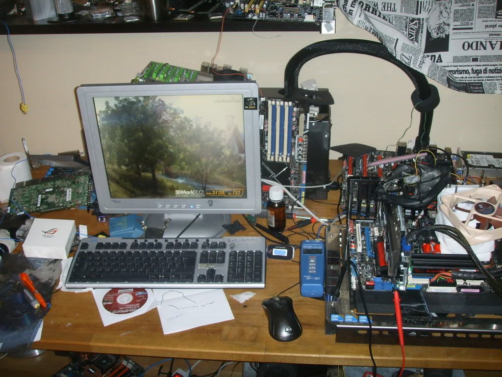

Eftersom 3dmark01 handlar om mycket mer än att bara trycka på start och vänta inledde jag med att testa lite LOD och run order. Då cascaden inte passar 775 än fick det bli såklart bli ln2.
Notera mitt glaciär skydd på potten, eftersom det bildas massa snö på toppen kan den yra runt en del när man häller på ln2. En bit runt armaflex förhindrar det väldigt bra.
Cpun är väldigt snäll då den har cb vid -130C och cbb vid -125. Slipper sitta och muppa mig med min lilla propan brännare helt enkelt.
Att köra nature med massa LOD är riktigt mysigt, ser ut som en oljemålning.

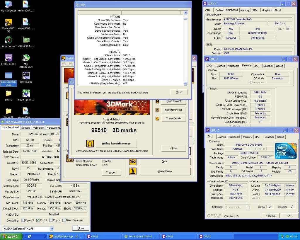

Detta är bästa resultatet jag fick under mitt lilla test, inte särskilt nöjd alls dessvärre.
Grafikkortet gillade inte att bli klockat utan mer spänning, något som inte ville funkar just idag.
Planen är nu att fräsa ut montering så jag kan köra cascaden på cpun och fortsätta testa run order samt lite anda tweaks. Sedan får jag ju såklart jobba vidare på att leta upp en förhoppningsvis bra e8600.
Drömmålet är 120k singel gpu men allt över 110k skulle kännas riktigt gött.
