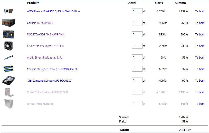

Hej ska ha datorn till CoD, Wow, Cs, HoN samt lite morgondagens spel, på fin grafik utan lagg.
jag och min kompis har pillat ihop detta http://data.fuskbugg.se/dipdip/dsadsad.jpg
Vad kan man förbättra utan att höja priset, inte jättebra på datorer men för säkerhetsskul funkar allt tillsammans? ge oss lite respons!
Tack på förhand!

Med den budgeten så kan du tyvärr glömma dina villkor
Kommer fungera bra men det finns inga garantier för att något kommer klara morgondagens spel på "mycket hög grafik utan minsta lagg."
Går att få väldigt bra saker även för den slanten men hur mycket som helst kan man inte förvänta sig.
Ser ganska bra ut annars, men du har valt ett 6870 och ett moderkort som stöder SLI och inte Crossfire.

Blev lite fel där menar högsta grafik nu, men klara morgondagens på fin grafik men inte maxad endå flyta fint förstår att jag inte kan ha sådana krav, lite särskrivet där
Något tips på ett moderkort då i samma prisklass kanske även lite billigare?
Jag tycker att det var ett ganska konstigt paket du och din kompis lagt ihop.
Jag rekommenderar detta istället
glömde lägga till cd läsare men lägg på 200kr till på det
Dock så är din budget alldeles för liten för att kunna spela morgondagens spel på "mycket hög grafik" utan "det minsta lagg" dock så kan du lätt klara av dom spelen du har länkat utan problem.

Tycker datorn ser väldigt bra ut, min dator i sign klarar dagens spel i maxade inställningar då menar jag inte max AA utan brukar normalt köra 4xAA resten max och brukar gå fint, spelar black ops med allting max och självklart 1920x1080 med 4xAA 16xAF resten på max och flyter på, 70-100fps!

MSI 870A-G54 AM3 KAMPANJ! - Inet.se
Lite dyrare dock.
Overkill PSU, även i Crossfire så behöver inte 6870 så där mycket
Vad menar du med att deras paket var konstigt? Förutom moderkortet då.

Haha okej det är väll bara att ta ett 600w då eller? fast det känns ändå lite klent för cf 6870
tyckte bara att upplägget var konstigt. gammalt moderkort. en processor för 200kr mer när man kan köpa en kylare för det och skrämma upp den i 3.5ghz + stabilt sen ett soundblaster ljudkort för 300 kr då man lika gärna kan investera pengarna i USB headset

Nu har jag bytt till det kortet. Nu känns datorn nästan helt klar inte någon som har något att byta ut eller något som inte platsar eller något som finns bättre för samma pris? hojta bara till isåfall är öppen för alla förslag
Du ligger i en bra prisklass.
Detta skulle jag gå på för en intel/nvidia baserad rigg.Bra chassi och möjlighet till sli, fin gaming CPU
Eller gillar du hellre AMD ? Bra crossfiremoderkort och en hexacore som klockar fint.

6870 CF drar inte ens 500W vid väggen så det är inga problem :).
http://img221.imageshack.us/img221/626/amdfrslag.jpg
AMD förslaget är sjukt prisvärt, enda nackdelen är minnena som ligger på 1333mhz, kan vara värt nån hundralapp extra för 1600mhz minnen.
Måste lägga in att dessa minnen och 1600 mhz minnen gör minimal skillnad i samma latency.
Och ännu mindre skillnad eftersom oftast har 1333 minnen lägre latency i denna prisklassen.
Men i denna prisklassen tror jag vi får tänka om lite, givetvis hade en SSD och crossfire varit en bra ide men balans mellan alla komponenter i en viss prisklass är så svårt =(
Snackar vi med eller utan skärm?
7300kr med 24tum skärm
