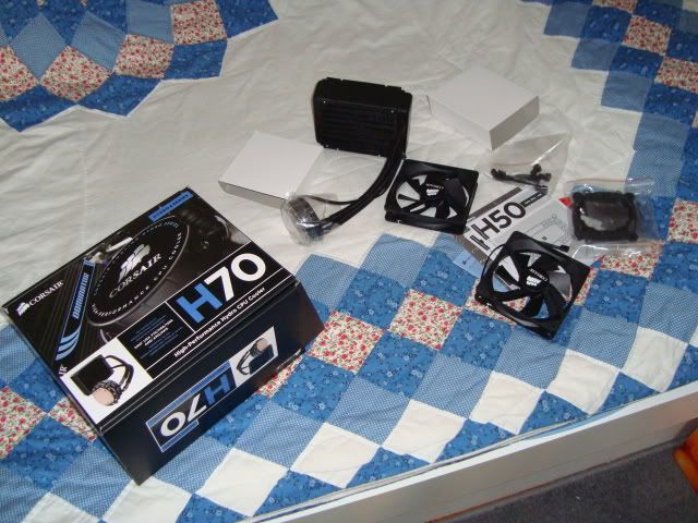

Fick H70 idag och jag säger bara WoW! Trodde aldrig att den skulle vara så här bra. Satt och tittade på den och undrar över är det verkligen vattenskylning? LOL.
Tog en liten stund innan jag visste hur jag skulle montera själva pumpen på processorn. Men gick ganska bra ändå, såg senare hur den skulle sitta.

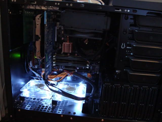

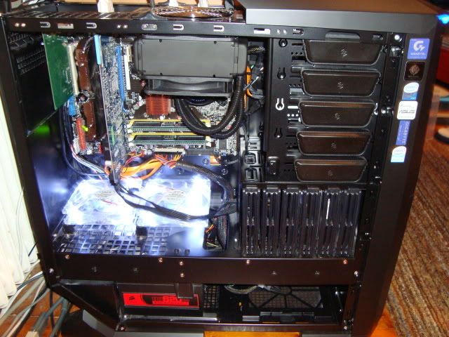

Här är i alla fall lite bilder, H70 tillsammans med Silverstone Raven RV01.
H70:

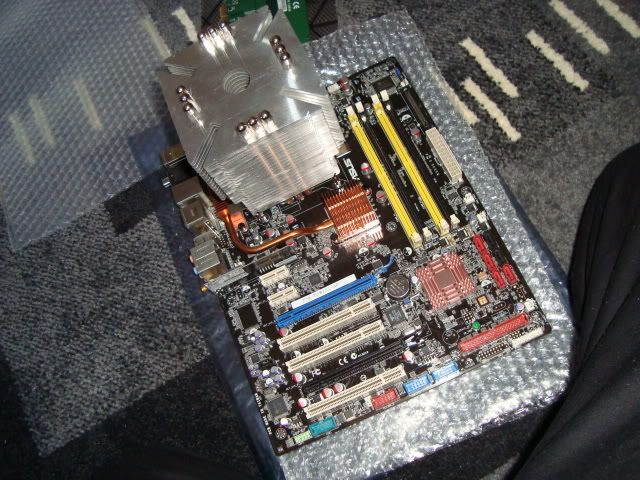

Just på väg att montera ut moderkorten:
Här är den, tillsammans med Scythe Ninja SCNJ-1200:
Förresten så sugs luften ut från chassit istället för att luften ska sugas in. Tänker testa senare och se hur stor skillnad det är i fall man använder den som intake. Varför jag valde att blåsa ut luften är att jag tycker det är sval och kall som det är i chassit.
