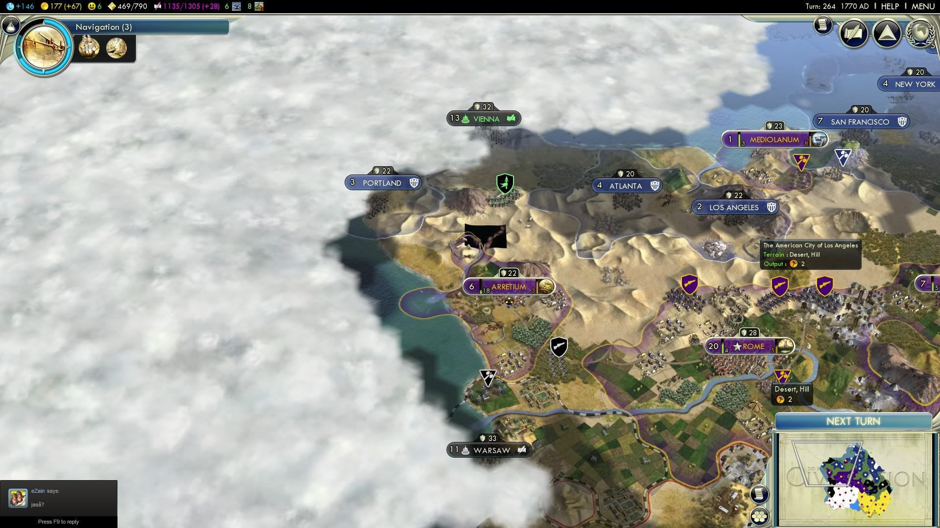

Här är i Civ 5 http://i493.photobucket.com/albums/rr295/kikoel/CivilizationV... Där kan ni se en svart ruta mitt i sanden ovanför staden Arretium.

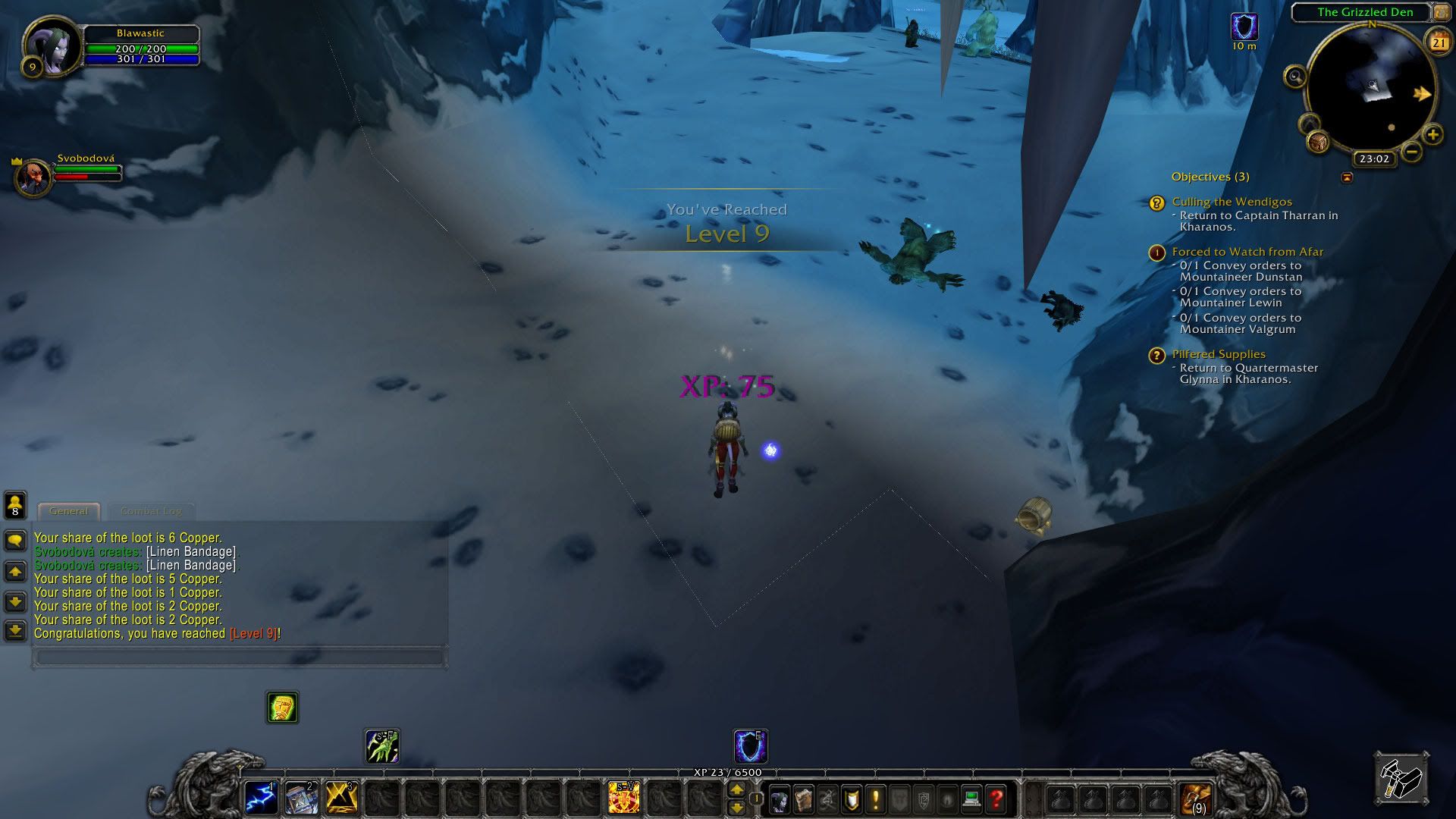

Och här är i WoW http://i493.photobucket.com/albums/rr295/kikoel/WoWScrnShot_1... Här är det en pixlig linje, precis som det inte sitter ihop.

Civ 5: Tycker det verkar konstigt att det blir svarta texturer bara för att jag kör med SLI. Ifall jag zoomar in på dem så försvinner dom

Wow stödjer SLI någorlunda iallafall. Dock sånna strek som du ser har jag också och det är inte artifacts eller så. Bara allmänt wowbugg

Jag testade att spela Civ med SLI inaktiverat och då var det inga svarta rutor eller what so ever
Hmm... nope. WoW har aldrig haft stöd för SLI, du får aldrig bättre än 50% skalning.
Och ja, ett 460 kan mycket väl prestera bättre än ett 5870 i äldre spel (och WoW är gammalt som gatan) beroende på drivrutiner.
