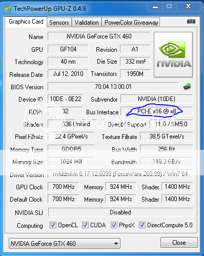

Vet ni vad jag precis märkte? Detta:
Det ser ju ut som att det ena kortet sitter på ett 8x slot, medans det andra sitter på ett 16x slot. Skulle ett byte göra skillnad?
Inet byggde ju ihop datorn åt mig, så jag vet inte om det är fel eller ej.
Dessutom så säger den att SLI är avstängt. Kan det vara fel slot som gör detta?

Att den ena är x16 och andra x8 har ingen större betydels. Du tappar så sin höjd ca 3% prestanda mot att ha x16 x16
Ok. Men det är ju uppenbarligen något fel, då det står i GPU-Z att SLI är avstängd fastän NVIDIAs kontrollpanel säger att det är på.
