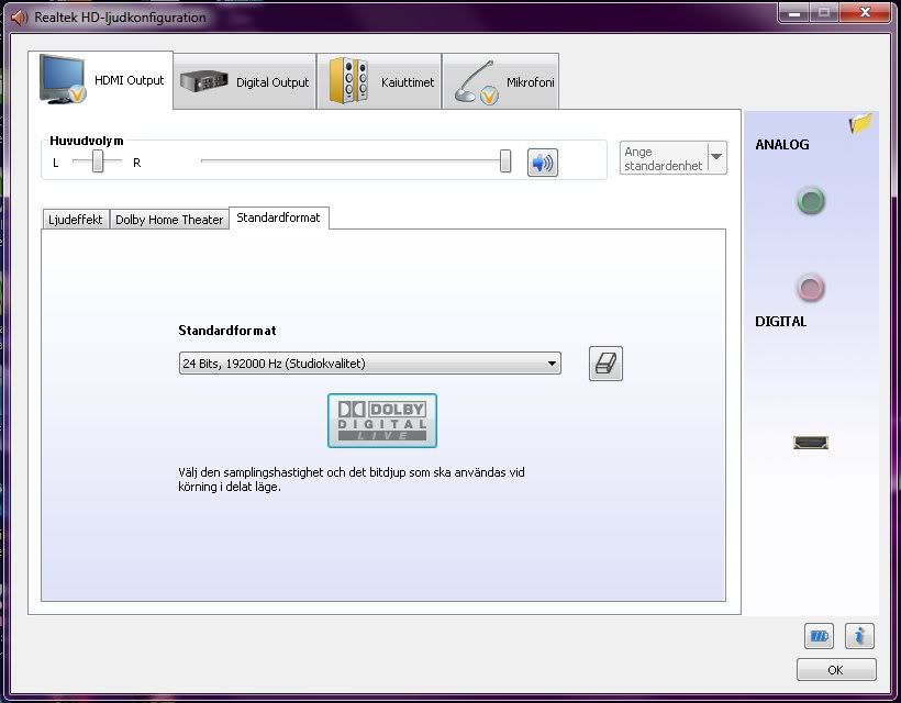

Jag har en Asus G70s-7T057J som jag kör på Win 7 64x. Borde vara ett Realtek ALC888S Ljudkort i den. Den här datorn har jag kopplat via HDMI till en 7.1 förstärkare (Sony STR-DG820). Jag har laddat ner den senaste drivrutinen R2.55(6.0.1.6257).

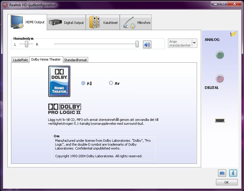

Allt fungerar bra när jag tittar på film, men när jag ska lyssna på musik (cd, spotify, mp3 etc.) får jag inget ljud från subben. Alla andra högtalare utom subben spelar när jag har ikryssat "Dolby Home theater Dolby pro logic II" (bild 1) och har ställt in 5.1 i "Standardformat" (bild 2). Om jag ändrar till "Stereo" (bild 5) så får jag ljud från subben, men då förlorar man också möjligheten att ställa in balansen på subsignalen efter som ljudet som går ut bara är 2-kanaligt. Det blir också mycket sämre ljudkvalitet.

Bild 1
Bild 2

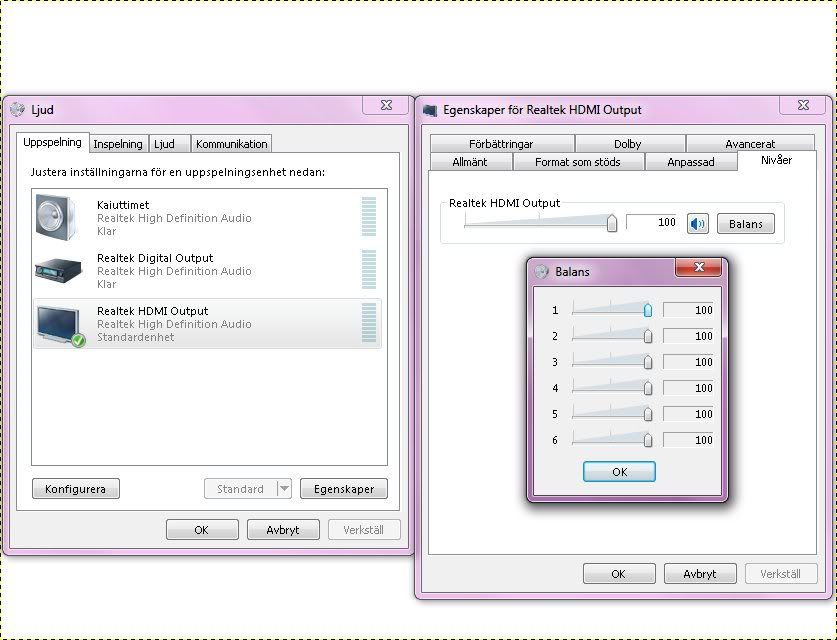

Bild 3
Denna bild visar balansen med 5.1-inställning. Nr.4 (i balans-fönstret till höger) är subwoofern, o den är alltså tyst...

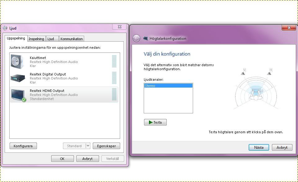

Bild 4
Borde inte 5.1 eller 7.1 finnas som val i denna lista (med 5.1-inställningen på bild 2)?

Från början hade jag Vista men det har alltid varit samma problem. Jag har funderat på om det kan vara nåt i Bios:en som är fel därför att det ju egentligen ska gå att ställa in 7.1 också i samma meny där man ställer in 5.1 o stereo, men det går inte. (Bild 2, bild 5)
Jag har sökt efter en lösning på dethär problemet länge men det verkar som om ingen annan har samma problem som jag. Problem måste det ju vara, för jag har förstått att Dolby Home theater Dolby pro logic II ska göra stereoljud (wav, mp3, spotify...) till 5.1 och inte 5.0. Jag hoppas att det finns nån som kan hjälpa mig med det här, eller åtminstone nån som kan bekräfta samma problem.

Ja som sagt ja har ju ljud från alla högtalarna utom subben det är bara det som irriterar mig.En annan sak är att i "Egenskaper för Realtek HDMI Output" under fliken "format som stöds" så står det "antal kanaler 2" Tack för alla svar!
Du borde ha alternativet i windows att välja 7.1 istället för bara stereo. Jag kör HDMI ut från graffikkortet och jag får upp både 5.1 och 7.1 som alternativ då. Däremot så får jag inte något annat än stereoljud i högtalarna om jag inte väljer på förstärkaren att mixa upp det till fler kanaler.
Kan ju vara så illa att den inte kan skicka annat än 2 kanaligt ljud via HDMI men det låter ju väldigt konstigt, jag skulle nog satt mig och kollat igenom förstärkarens alla menyer och se om du hittar något lustigt där!
