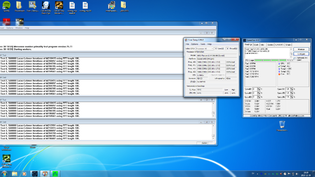

Efter ominstallation av hela kylsystemet verkar jag nu ha fått acceptabla temperaturer, har kört prime95 i en timme nu och det pendlar mellan 51-52 grader senaste halvtimmen vet att man bör köra ganska länge för att vara säker men eftersom den va på 80 grader i går efter 35 min innan jag stängde av testet känns det här som en lottovinst
bifogar en ps från ca 45 min körning av prime
visst verkar det se ok ut?
Kanske lite hög temp i Idle låg på 28-29 grader innan start av prime, i 100% load 51-52 grader.
Har läst att det tar ett tag för ny kylpasta att fungera till 100% så kanske man kommer ner i temp lite till om nån vecka eller så

C
Skrivet av Challe2:
http://i233.photobucket.com/albums/ee200/challe_photo/prime95...
Tack för goda råd!!!
C
Det verkar mer normalt. Förmodligen hade du inte fått optimal kontakt mellan processorn och kylaren när du monterade den första gången. Vill fortfarande hävda att du inte har så bra luftflöde i ditt chassi (om du inte ändrat något) så det skulle säkert gå att få ner det några grader till.
Med den setup du har borde du få en konstant ökande temperatur i övre halvan av lådan.
Skönt att det löste sig iaf.

Jag gjorde som du sa och satte den överblivna fläkten i taket med utblås ur chassit, bifogar ny ps som jag hoppas är lite bättre än den förra
ps tagen efter 1 timme och 35 min fortfarande 51-52 grader i 100% load
edit: bli inte orolig för att low står på 50 grader , jag reseta low/high i core temp fönstret en gång under testet
