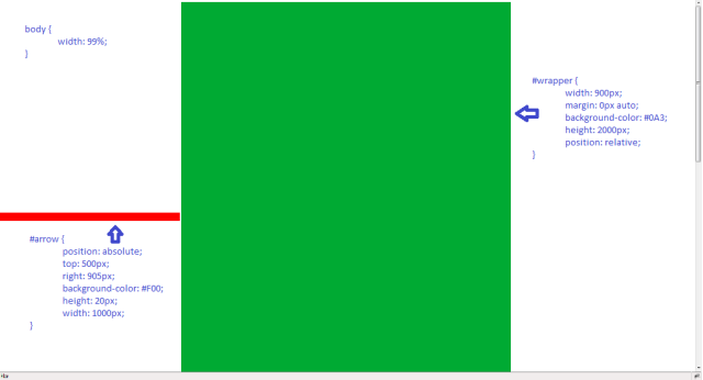

Här är min lösning som jag snabbt knåpade ihop:
  • body - width: 99% för att ha en bredd, med 100% blev det en horizonal scroll bar
  • wrapper - position: relative för att pilens position: absolute ska utgå från wrapper, inte från skärmen
  • arrow - position: absolute för att ha en exakt position (daah)
  • arrow - right: 905px för att befinna sig 905 px från den 900 px breda wrapperns högra kant, d.v.s. 5 px utanför vänsta kanten
  • arrow - width: 1000px för att gå utanför skärmen som du tänkte
Body (och alla block-element) tar upp allt tillgängligt horisontellt utrymme som standard. Om pilen är en grafisk detalj så är det enklast att helt enkelt ange den som bakgrundsbild på body eller ett annat element beroende på hur din sida är uppbyggd. Släng in en bit HTML så är det lättare att hjälpa.
