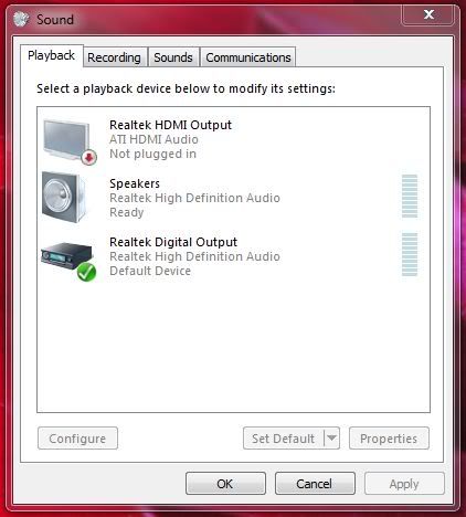

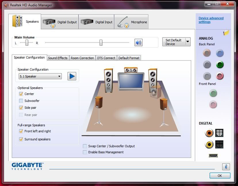

Så här ser min setup ut.
Kör ljudet via optisk kabel ur mitt gigabyte GA-X48T-DQ6 som har denna realtek krets med nyaste drivisarna ALC889A (dts connect). (windows 7 64bit är operativet jag kör)
Ljudet skickas vidare till min Onkyo 606 som sedan bör omvandla det till rätt format, vilket den inte gör för stunden. Jag tar för givet att jag har missat något bland alla inställningar.
Här kommer lite bilder så ni kan bilda er en uppfattning.

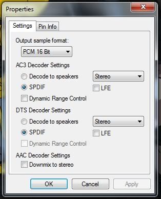

Så här ser det ut i MPC HC som tydligen har inbyggda filter och så vidare.
Någon som har tips till vart jag ska börja nysta i det hela.

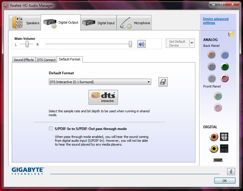

Testa ändra på sista bilden till spdif passtrough. Det man vill är ju att datorn ska peta så lite som möjligt på ljudet utan bara skicka det vidare till förstärkaren.
Har du kört testet på bild 4 med dom olika formaten?

Klickar jag i passthrough så blir det knäpptyst

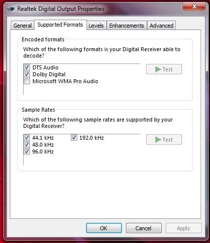

Alla formaten är iklickade, och när jag kör testet med de olika så plingar det till

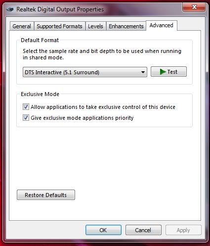

I första bilden, på output sample format, vad kan du välja där?
Väljer du PCM 16 bit där, så har inte optisk/koax bandbredd för mer än stereo såvitt jag vet.
Du bör nog försöka välja något annat läge, och troligen kombinerat med SPDIF-passthrough som herman tipsar om.

Skrivet av Roger W:
Jag kan även välja PCM 24, PCM 32 och IEEE Float. Blir dock ingen skillnad på de olika valen oavsett om jag använder pass through eller inte (knäpp tyst med pass through och stereo utan)

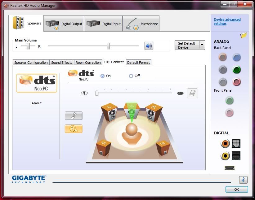

Aha. Jag förutsatte att du hade det när jag såg att du hade "Realtek HDMI output" med i listan. Men tja, försök sätta output till "Speakers", med Dts Connect aktiverat, och se om ljudkortet fungerar på samma vis som mitt.
Dock är mitt väldigt mycket uråldrigare än det du har, men tja, kan vara värt ett försök
