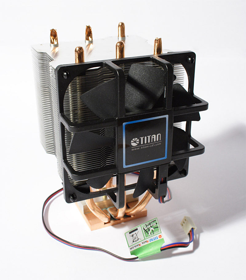

TTC-NK34TZ är enligt Titan ett passande namn på en lite mindre kylare med värmeledningrör i det lägre prissegmentet. Det finns även en K8-variant som naturligtvis heter TTC-NK32TZ. Varför Titan låtit de interna arbetsnamnen på produkten vara kvar är okänt.
Fläkten är enligt specifikationerna ganska svag. Vid hela 2200 RPM lyckas den bara flytta 37 CFM vilket illustrerar fördelen med 120 mm-fläktar som klarar att flytta samma mängd luft med halva rotationshastigheten.
TTC-NK34TZ tre stycken U-formade värmeledningrör som leder värmen till tornet av aluminiumflänsar. Tornet är till volymen klart mindre än till exempel Scythes Infinity och Thermalrights Ultra-120 men har mycket tätare sittande flänsar vilket inte är en ideal konstruktion i och med den svaga fläkten som dessutom inte har någon riktig ram.
Tyvärr är bottenplattan den sämsta i testet. Ytan är spårig men framför allt verkar det som om basen inte var helt plan på vårt testexemplar. Därför var vi tvungna att använda mer kylpasta till TTC-NK34TZ än till de andra kylarna för att få god kontakt med cpu:n. Det finns alltså tvivel kring slipningskvaliteten på den här kylaren.
Tyvärr måste man montera en platta på baksidan av moderkortet innan man kan fästa kylaren. Notis: (Titans egen kylpasta medföljer men uteblev på bilden).
