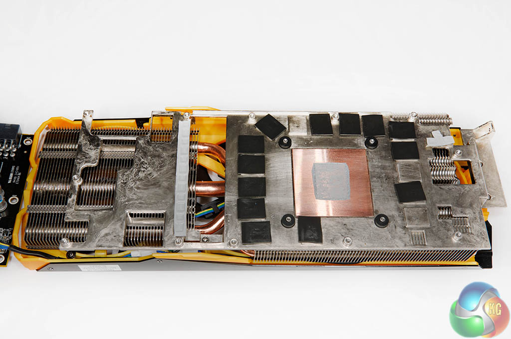

Skulle ha köpt Sapphires variant. Asus verkar alltid (?) glömma att kyla både VRAM och VRM med deras DCII-versioner.
Sapphires är utan tvekan den bästa (om inte den enda) kylaren som fungerar bra på AMD kort, därför att tillverkare som ASUS tar samma kylare som är gjord för NVidia korten och slänger på den på AMD korten. Lite som att ta en BMW kylsystem på en Audi motor... någon har inte tänkt till.
Skrivet av chipw00t:
Mitt 290X DCII fungerar bra @Oringen. VRM blir inte varmare än GPU core och den toppar på 87C om jag kör kortet i 1050/1450 med standard fläktkurva. Upplever det som tyst men då jämför jag med mitt förra grafikkort som var ett Sapphire 7950 Dual X.
& @Fire_Ice
Det som har hänt är att tidiga versioner av ASUS kortet saknade all typ av kylning för VRMer. Detta gjorde att de bokstavligt talat, brann upp, sakta med säkert. I den nya rev av dessa kort så har AMD satt på en liten kylfläns, för att kyla dessa, vilket hjälper, ja, men inte helt.
Asus kylare är verkligen inte optimal för detta kort, vilket kan ses här:
Titta på hur kylpastan täcker heatpipes. den största täcks till 50%, de 2 längst ut inte alls, och det är 2 "vanliga" pipes som får göra all kylning. Därför är denna kylaren usel till 290/390 kort. Inte pga kylaren i sig är dålig, utan pga den är suboptimal för detta kort.
Detta är något som även har tagits up i forumet redan: #15456649
Man ser även här den enkla lilla fläns som ska kyla VRMerna, en eftermontering som inte fanns ens på första rev.
Sapphires kylare är dock designad så att hela kylaren har direkt kontakt även med VRMerna, vilket kraftigt kyler ner dessa, kombinerat med en optimal heatpipe lösning för just det kortet. Just att deras kylarlösning är bättre kan ni se här:
Där är en komplett platta som fungerar som en IHS, som sen fördelar till heatpipes, och även VRMerna har direkt kontakt med kylaren. Därför kan de leda ut värmen betydligt bättre och kyla bättre trots lägre ljudnivå.
De vill inte låta dig hotlinka bilden på sapphires kylare.
fixat

Ja, i praktiken så skiljer det ca. 9C mellan Tri-X och DCII @Paddanx. Det jag inte höll med om var att VRM skulle ligga på 100-110C. Någon tidig revision kanske gjorde det men det är inget jag upplevt.

Som sagt, utan någon kylfläns på VRMer kan de lätt springa till 100+, vilket tidiga rev hade. Jag hade samma problem med ett 290 jag bytte kylare på. Jag fick tillverka min egen fläns och limma på den, för att kyla VRMerna.
