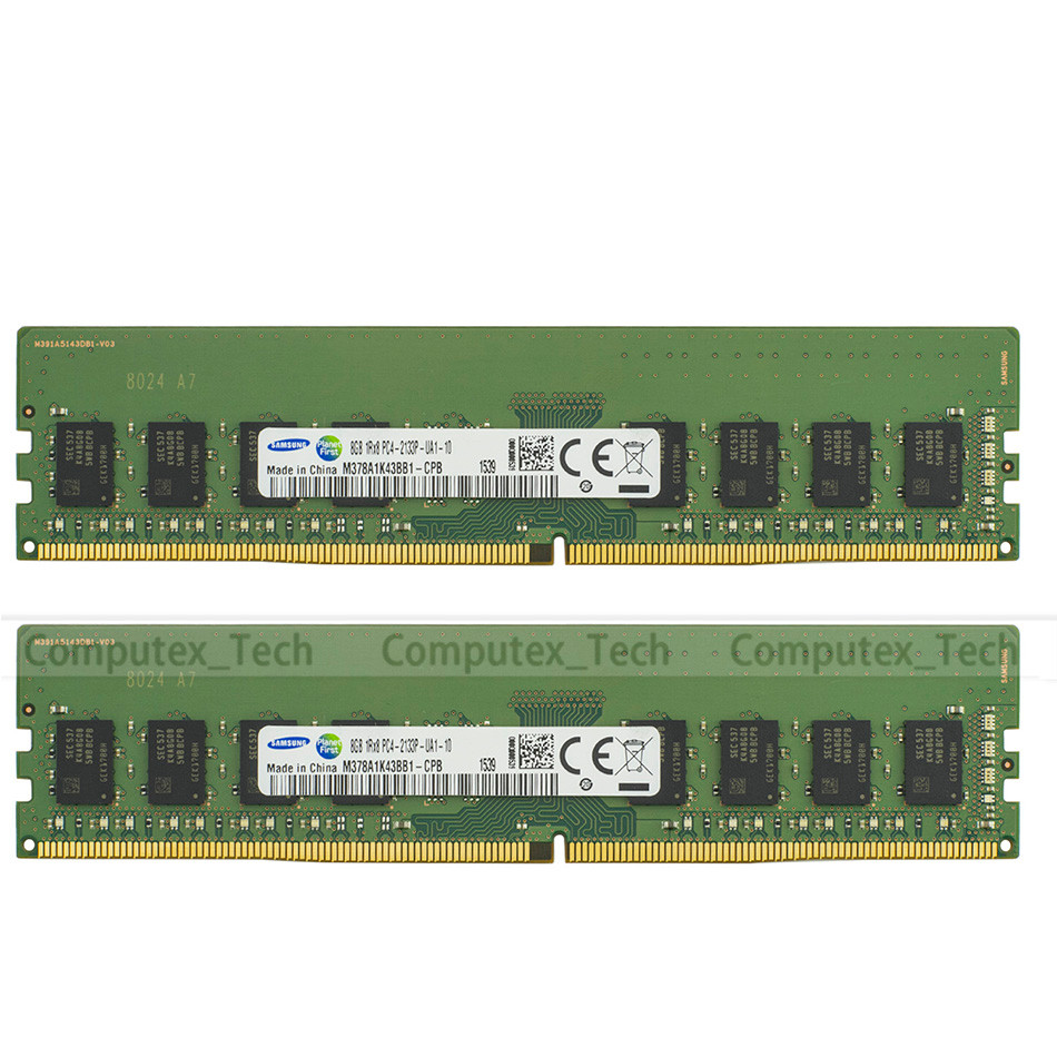

För att förtydliga lite om Samsung's IC's
Ni kanske märkt att jag skrivit "x-die" i en del poster. Det beror på att värdet beror på vilken typ av revision det är på IC'n. Vi har t.ex "d-die" som har PN K4A4G085WD. e-die har PN K4A4G085WE. Som ni ser är det den sista bokstaven som ger minnet sitt slangnamn "d/e/b-die".
K4A4G085WD är den tidigare revisionen som man hittar på en del tidiga G.Skill DDR3000, DDR3200 Ripjaws, tidiga DDR3466 och DDR3600 Ripjaws V samt Trident Z och vissa Corsair i likande spec.
K4A4G085WE är en senare revision som är en stor förbättring från d-die. Samsung satte dessa i produktion runt mitten av 2015 och frammåt. Svagheten hos dessa var att få ner TRCD-TRP. Detta löste sig senare med den aktuella b-die IC'n:
K4A8G085WB är alltså den senaste revisionen som man kallar för "b-die" Dessa skalar extremt väl med högre spänning, likt e-die, men tillåter samtidigt väldigt låga subtimings och lägre TRCD-TRP.
Begreppet "binning" betyder att man testar klockpotentialen hos varje chip och sorterar dessa för att göra den mest högpresterande produkten. Samsung tillverkar även själva dessa minnen för bl.a OEM marknaden och ser ut såhär:
Dessa är alltså inte binnade och sitter på en konventionell PCB. Det betyder att dom inte går att överklocka lika högt i regel som binnade minnen på en högprestanda PCB som vi ser på t.ex G.Skill minnen m.fl som har en svart PCB på 10 lager. Folk lyckas dock ganska bra ändå och det handlar om lite tur här även om dom flesta kan nå fina resultat utan större jobb:
Binnade minnen med Samsung "b-die" och 10-lagers PCB ser ni på bilden nedan och har produktion i samma fabrik till många olika aktörer såsom Teamgroup, G.Skill, Galaxy, Zadak511 och ev Corsair också på vissa av deras batchar/modeller även om Corsair sannolikt kan ha en egen PCB beroende på version:
Ni som inte har ultrahöga krav kan faktiskt beställa Samsung b/e-die minnen billigt från ebay och liknande, och dom kommer sannolikt att klara DDR3200+ CL16 eller bättre relativt enkelt. Dom skalar som sagt bra med spänning och det är inte helt orealistiskt att uppnå t.ex DDR3600 med CL14-CL16 eller bättre beroende på hur bra eran processor är (den integrerade minneskontrollern i dagens processorer som styr minnena har sin gräns också).
Dessa är alltså som man kan kalla det "ghetto b-die" med grön PCB, men det är egentligen samma skit, bara att dom inte är sorterade och binnade med en något sämre PCB som teoretiskt ger lite sämre elektriska egenskaper.
Det är folk som tror att det är SCAM att uppnå väldigt höga frekvenser och låga timings på dessa minnen. Det är möjligt att nå t.ex DDR4000 med CL12 med dessa minnen av binnad sort med hög spänning. Dom fungerar väldigt bra på Ryzen men det finns även Hynix AFR IC's som fungerar hyffsat väl, dock inte så bra på Ryzen ännu men en senare version av AMD's AGESA microcode kommer förmodligen att möjliggöra att köra minnen baserade på dessa eller andra kretsar högre än vad man kan idag. Oavsett vad så är minnen med b-die överlägset världens bästa DDR4 oavsett plattform, så jag hade uteslutande valt sådana oavsett plattform/ekonomi.
Kör man CL12 på b-die så brukar man kunna se en frekvensskalning på ~133Mhz per ~0.1v
Over and out.

Skrivet av Enigma:
Ni kanske märkt att jag skrivit "x-die" i en del poster. Det beror på att värdet beror på vilken typ av revision det är på IC'n. Vi har t.ex "d-die" som har PN K4A4G085WD. e-die har PN K4A4G085WE. Som ni ser är det den sista bokstaven som ger minnet sitt slangnamn "d/e-die".
K4A4G085WE är en senare revisionen som är en stor förbättring från d-die. Samsung satte dessa i produktion runt mitten av 2015 och frammåt. Svagheten hos dessa var att få ner TRCD-TRP. Detta löste sig senare med den aktuella b-die IC'n:
K4A8G085WB är alltså den senare versionen som man kallar för "b-die" Det skalar extremt väl med högre spänning som e-die, men tillåter väldigt låga timings och TRCD-TRP.
Begreppet "binning" betyder att man testar klockpotentialen hos varje chip och sorterar dessa för att göra den mest högpresterande produkten. Samsung tillverkar dessa minnen för bl.a OEM marknaden och ser ut såhär:
http://forum.hwbot.org/attachment.php?attachmentid=5508&d=1490732841
http://imgs.inkfrog.com/pix/ebuytech/SAM-8GB-1RX8-2133P-2.jpg
Dessa är alltså inte binnade och sitter på en konventionell PCB. Det betyder att dom inte presterar som binnade minnen på en högprestanda PCB som vi ser på t.ex G.Skill minnen. Folk lyckas dock ganska bra ändå:
http://forum.hwbot.org/attachment.php?attachmentid=5103&d=1483475031
Binnade minnen med Samsung "b-die" och 10-lagers PCB ser ut såhär och har produktion i samma fabrik till många producenter såsom Teamgroup, G.Skill Galaxy och ev Corsair också på vissa av deras batchar/modeller:
https://abload.de/img/b-diepcblyupo.jpg
Ni som inte har ultrahöga krav kan faktiskt beställa Samsung b/e-die minnen billigt från ebay och liknande, och dom kommer sannolikt att klara DDR3200+ CL16 eller bättre relativt enkelt. Dom skalar som sagt bra med spänning och det är inte helt orealistiskt att uppnå t.ex DDR3600 med CL16.
Dessa är alltså "ghetto b-die" med grön PCB, men det är samma skit, bara att dom inte är sorterade och binnade.
Det är folk som tror att det är SCAM att uppnå väldigt höga frekvenser och låga timings på dessa minnen. Det är möjligt att nå t.ex DDR4000 med CL12 med dessa minnen av binnad sort med hög spänning. Dom fungerar väldigt bra på Ryzen och det finns även Hynix AFR IC's som fungerar hyffsat väl, men en senare version av AMD's AGESA microcode kommer förmodligen att möjliggöra att köra minnen baserade på dessa kretsar eller andra lite högre än idag.
Over and out.
