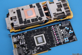

ASUS Radeon R9 290 DirectCU II OC
Syns att det är en dålig kylning på detta kort.
Radeon R9 290 Tri-X
Notera kylplattan för VRM 1/2
R9 290 Ref
Arctic Accelero R9 290X-Xtreme III/IV kylflänsar
MSI 290X Lightning
Alla utom Asus kyler VRM 1/2
