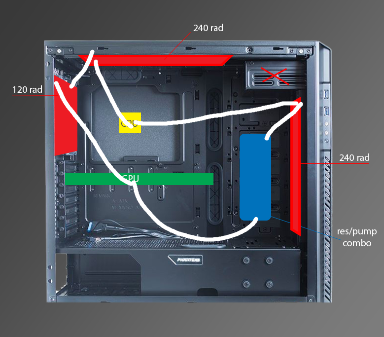

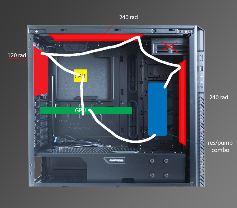

Okej så då var det dags att planera loopen! Här nedan är mitt förslag, vad tror ni? Det blir inte för bökigt? Komponenterna på bilden måste ingår i bygget. Template finns här om ni vill måla en egen loop!
Entusiast
Enda jag kan komma på att ändra (kom ihåg att jag är lekman på området) är raden i taket. Från 120 rad till 240 rad och sen ner till cpu kanske?
Skrivet av ggalaxyy:
inte så förtjust i att slangar korsas personligen, tycker inte att det ser så bra ut. dock upp till dig, endast utseende.
några förslag.
@versions: Ser mycket snyggare ut den första som du ritade upp, men tror han tänkt använda toppen på reservoaren som fill-port.
Ser att du kryssat över 5.25" platserna. Skall dessa bort? Om den ryker, får du ju plats med 280mm radiatorer både uppe och i fronten?
Lopen ser lite omständig ut. Du planerar 5x 120mm.
En 120mm rad har en yta på 144cm2.
5x blir 720cm2. Om du istället rationaliserar bort en restriktion för pumpen. Den singel 120mm du planerat där bak, och går på två st 280 radiatorer, (En 140mm rad har en yta på 196cm2.) så får du en total kyl-yta på 784cm2.
140mm fläktar kan snurra långsammare än 120mm dito. En fläkt mindre som låter, osv...
En radiator är ingen stor restriktion i lopen, men ju mindre motstånd du har i systemet, destu effektivare blir lopen. "Många bäckar små..."
Hålet där bak kan du nytja för att balansera trycket i chassiet, beroende på vad du är ute efter. Vanligt vis vill man ju ha ett övertryck i chassit, så damm inte kan leta sig in, du kan mao blåsa in lite sval luft över moderkort/minnen den vägen med en fläkt på låga varv.
Vattenkylningen av CPU berövar ju faktiskt kring liggande komponenter viss kylning, då CPU fläkten försvinner till förmån för vattenblocket.
Gått i träda. Åter om något år!
Skrivet av Turbonisse:
Japp den är borta, men tyvärr får inte en 280mm radiator plats varken i toppen eller fronten, om jag ska ha en radiator på varje plats. Har mätt noggrant. Och därför satsade jag på 2x 240 istället Kommer köra mina fläktar i 700~RPM sen så kommer vara ljudlöst oavsett.
Ah är medveten om detta också, och har funderat i dessa banor också, men bestämde mig för en 120 bak i slutändan delvis för estetikens skull, det kommer se fett ut med slangar till en extra rad där bak Däremot har du rätt i att jag måste planera om loopen.
D5 pumpen jag har kommer nog inte ha problem med att driva loopen så det är inget jag hakar upp mig på. Men har faktiskt hakat upp mig på sistone att jag inte har någon ordentlig luftström över komponenterna, som du säger här. Oroar mig inte så mycket för trycket i chassit då det ändå är så sjukt öppet så kommer det spelar näst-intill ingen roll alls.
Jag ser hur du menar...
Men jag har kollat lite på chassiet jag antar att du har, enligt din tagg. I den får det lätt plats 280 både i front och top.
Är det trångt, kan du köpa en "bracket" för att fästa pumpen på en radiator. Då kan du smacka upp den på front radiatorn.
Angående estetiken med slangar till en radiator där bak. Satt själv i samma sits.
Lösningen för mej var enkel. Vänd på radiatorn i toppen, så anslutningarna hamnar bak. Så har man slang/rör som går dit.
Det jag ser kan bli bökigt i Enthoo Pro M chassit, är front radiatorn, där sitter en avskiljare för nätagg i nedre delen. Men den går säkeret att demontera ifall det behövs. I alla fall finns där mer än nog med plats för dubbla 280, om man vill?
Igentligen spelar det ingen roll vad radiatorerna bekräftar, vilken variant du kör med, kylningen kommer räcka ändå. Varför jag är så glad föresprå¨kare för 140/280mm, är för att fläktarna blir så oerhört mycket effektivare när man kommer upp lite i storlek.
140or behöver inte ens snurra i 700rpm, för att kyla radiatorerna.
Här en bild på mitt, lite trångare chassi, med två 280or. 30mm i top, 60mm i fronten. Båda är max tjocklek.
Vore fronten tjockare, skulle inte Grafikkortet få plats. Skulle den i top vara tjockare, skulle den krocka med den i fronten.
(P.S. Som du ser, blir det rätt snygt med kromade kopparrör istället för slang.)
Lycka till, vad du än väljer. Det viktiga är ju att du själv blir nöjd. Kylningen kommer räcka till oavsett.

Mina damer och herrar, jag behöver lite snabba svar! Jag är hemskt sugen på att utöka min loop till mitt grafikkort då jag tycker fläktarna snurrar upp lite väl mycket när jag lirar. Det jag undrar över är om min 360 Rad EK Coolstream PE tillsammans med D5 Revo-pumpen är nog för att kyla både grafikkortet och mitt överklockade 4690K? Ponera att min processor ligger på runt 50 grader vid normalt spelande (Black Desert Online, BF4 etc) och grafikkortet kan hoppa upp till runt 67 grader när fläktarna snurrar på 60%. Kortet är förövrigt ett 980Ti SC+ från EVGA med fabriksklock.
Det är nämligen rätt svårt för mig att få plats med ytterligare en rad i chassit när reservoaren sitter som den gör.
Jag har svårt att få två st 360 slim-raddar att räcka till. Har fått klocka ner min propp till stock pga att jag inte får bort värmen tillräckligt snabbt.
