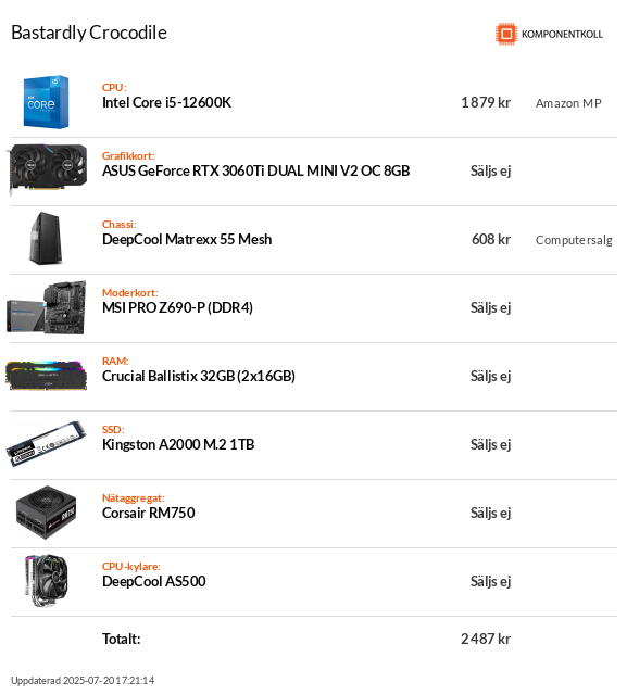

Du får lätt in nya 12600K med den budgeten. Jag hade kört på något i denna stilen.

Skrivet av MeSaber:
Skrivet av Scarabeo:

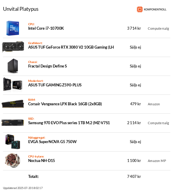

Förstår inte varför ni rekommenderar honom att köpa en Core i5 när han uppenbarligen har råd med Core i7.
Hade budgeten varit 10-15k så hade jag hållt med er men nu är vi ju inte ens nära taket på 20k då vi väljer en Core i7, så för mig blir det givet.
Core i5 vs Core i7 jämförelse
Om man vill utnyttja hela budgeten tycker jag detta är ett vettigt bygge. Dock overkill om man främst ska spela på datorn.

Skrivet av harmacy:
Om han huvudsakligen ska använda datorn till spelande är i5 ett prisvärdare alternativ. Bara att man har pengar betyder inte man måste slösa dem, speciellt inte med ytterst små marginella vinster i prestanda inom det specifika usecaset.
Artikeln du länkar till säger inte särskilt mycket. Inga prestandatester överhuvudtaget samt inget tal om generationsskillnader mellan CPU:er.
Dessutom länkar du till en i7 10700K i ditt bygge som tom är långsammare än en i5 12600K.

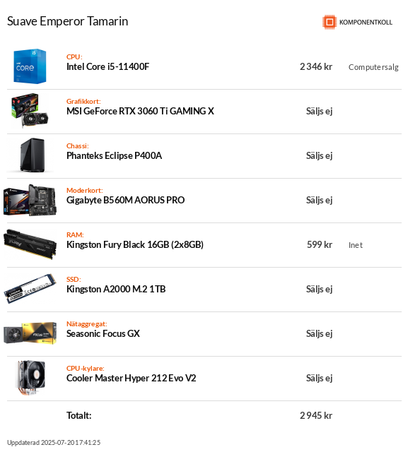

TS har antagligen ingen aning om vad hen behöver så varför rekommendera det dyraste som finns än att ge det TS har behov av.
Bara för att det finns en budget på 25k betyder inte att man behöver fylla den.
11400F + 3060Ti kommer hålla många år för gaming.
Då kan TS göra nånting annat för resterande pengarna som ändå inte hade gett någon bättre spelupplevelse förutom RayTracing och kanske 4k 144Hz gaming med nya titlar, smakar det så kostar det men isf skulle TS redan sagt dessa behov.
11400F vs 12600K, ställer man in +200MHz i BIOS med 11400F så kommer den rulla i 4.4GHz jämte 12600K's 4.5GHz. Du kommer få likvärdig FPS i gaming med 3060 Ti. Denna video visar 4.2GHz vs 4.5GHz. Skillnad på 10% (4.2GHz) men med en prisskillnad på 80-90% och det exklusive Z690 moderkort som kostar minimum 2tkr för kvalité och vi ska inte prata om DDR5.
Skulle TS säga vilka spel som spelas, grafik som krävs och upplösning/Hz skulle det bli lite lättare att rekommendera mer exakt. Dock är 11400F + 3060Ti så gott som minimum man kan rekommendera just nu om man vill ha en burk som håller många år utan att behöva se skymten av en uppgradering och kostar en någorlunda billig peng.

Skrivet av MeSaber:
https://youtu.be/7KHhQGdzVec?t=123

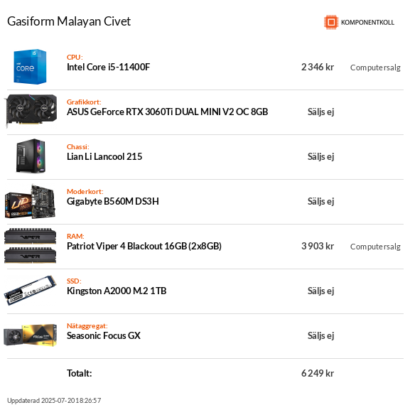

Du har faktiskt helt rätt MeSaber att 11400F ger mycket mer prestanda för pengarna. Jag drog ihop ett bygge med 11400F. Med tanke på hur billigt RAM är skulle jag köpt två par. Då får du 32 GB RAM för ca en tusenlapp.
