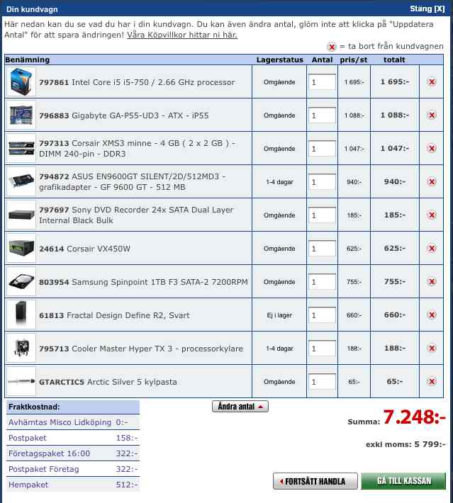

Hej
så då har jag ändrat lite. Vad tror ni om det här?
Har lagt till Ninjan som processorkylare. Kör hellre med Samsung disk och Samsung brännare (4 kr dyrare!), har oftast varit en nöjd Samsungkund. Dragit ner diskstorlek för att spara lite pengar. Lagring kan jag ju alltid köpa till senare, och 500 GB är ju en del det med. Fast frågan är ju om man egentligen inte borde satsa på att ha en system och en lagringsdisk - för att snabba upp det hela? Disk är ju billigt i sammanhanget.
Sen är ju frågan, är Inet en bättre leverantör än Misco? Misco har jag bara hört gott om, men Inet verkar ju poppis här på Sweclockers.

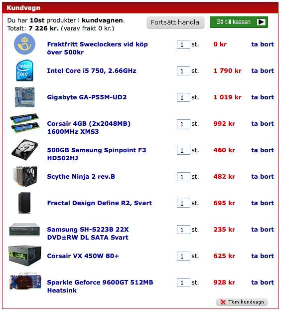

Hej
http://lh5.ggpht.com/_M-UUSGkPXfA/Ss99d986OMI/AAAAAAAACSM/1qq...
Ser bra ut förrutom moderkortet du valt som är micro ATX det kan kanske ge problem med Ninjan.
Hårddisken du val ska förresten vara riktigt bra
Citat:
Ursprungligen inskrivet av Jasgripen
Det missade jag, det var meningen att jag skulle ta samma variant som tidigare, UD3.
Ja, hårddisken är nog trevlig. Tyvärr verkar den bara ha 16 MB cache, medan 1 TB:n har 32 MB cache. Hur stor är skillnaden? Någon som vet?
Så där kanske jag borde kliva upp en storlek till 1TB så att jag får fullstor cache.

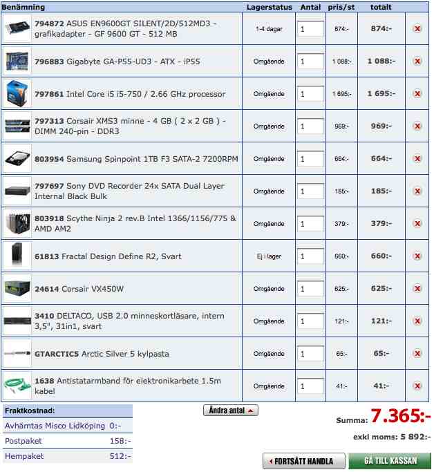

http://img210.imageshack.us/img210/5616/84497499.th.jpg
Men blir inte Solo ganska varmt med bara en utsugsfläkt som standard? Ska jag köpa till fler fläktar drar det ju iväg än mer. Försöker samtidigt hålla nere kostnaderna lite.
Så här ser nuvarande "daily build" ut
Verkar som om jag nog kör Misco ändå, blir billigare som det ser ut just nu. Med Sweclockers och studentrabatt på varandra är prisnivån riktigt human.
Edit: Fick in en lite väl liten bild.

Okej, ikväll blir det nog beställning som det ser ut.
Så är det bra med Fractal chassiet? Eller ska jag titta på något annat? Solo känns lite dyrt, jag skulle ju kunna köra Sonata III, men det är inte mycket bättre va? För samtidigt är allt ju en avvägning mellan pris och prestanda. Ett p183 vore ju liksom inte helt fel - men äter LITE väl stor del av budget.
Sen var det era misstankar om kylningen, ingen som vill utveckla? För mig känns det, utan att säga att det är så, att kylningen borde räcka bra för en stackars användare som jag, men kanske inte för den stora stygga överklockaren.

Tycker det ser bra ut och med r2 kan du ju alltid skaffa fler/stuva om fläktar om du tycker det skulle behövas.
Du har också möjligheten att om du skulle vilja klistra dit lite billiga ljuddämpningsplattor från biltema om du skulle få reflexer i chassit, vibrationerna antar jag att bitumenlagret redan tagit hand om.
Blev av att jag just beställde. Dustin fick Grafikkort, skärm, internminne och kylpasta. Misco resten.
