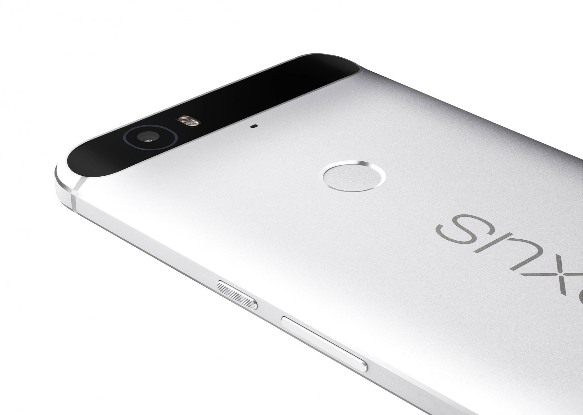

@Brodholm: Har en fråga angående aluminium. Vad kallas det när man får en sådan "finnish" man finner på MacBooks och Nexus 6P. Det känns som väldigt väldigt fint sandpapper men inte riktigt (vet inte precis hur jag ska förklara detta men tror du förstår) Är det glasblästrat eller vad kallas det? 6061 t-6

Skrivet av korbevel:
Antar att de glasblästrar med fin kornstorlek. Jag glasblästrade model 01 men kommer nog att köra finare diameter på kulorna denna gången. Blev lite för likt sandpapper och jobbigt att hålla rent.
ok, var är det för typ utav aluminium du använder dig utav i varje bygge och vart får tu tag i det?
EN5754 och EN5005. Båda är lämpliga för anodisering.
Edit: 5005 ska det vara inte 5050
