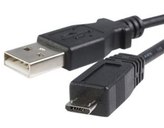

Type Micro B
Micro B är vanligt förekommande även när detta skrivs (2020). Trots sin ålder och att den slutade användas i standarden efter USB 2.0 har den blivit de facto standard i framförallt billigare Android-enheter och smartklockor, där övergången till Type C fortfarande dröjer. En av de absolut vanligaste varianterna idag, sett till antal enheter globalt.

Type Micro B
https://upload.wikimedia.org/wikipedia/commons/thumb/1/15/USB_Micro-B.svg/150px-USB_Micro-B.svg.pnghttps://i.gyazo.com/2e6fea575d72a0bf67680a75d993ab53.png
