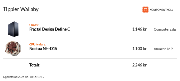

fläktar gör inte en dator tystare, en bra grund börjar med ljuddämpat chassi där fläktar ingår sedan en fet kloss som cpu-fläns som får kosta lite..
Medföljande fläktar till chassit
2 st 120mm,
såhär ser början till en tyst dator ut.... sen ska du ha en psu av hög kvalitet som inte har coilwhine och låta chassit stå på golvet inte på något skrivbord.. och håll det en bit från element och dylikt iaf 1.3 meter
