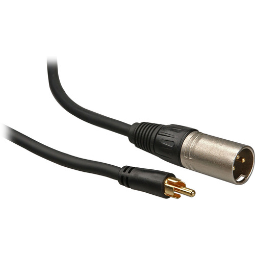

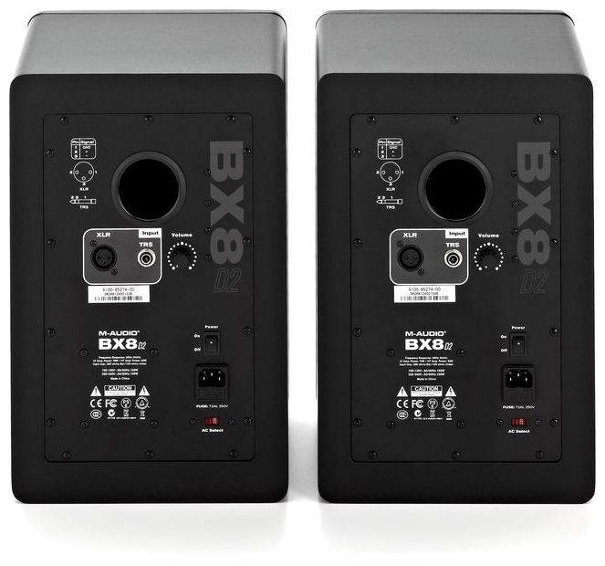

Högtalare till Hardstyle
Inaktiv
Högtalare till Hardstyle
Tjena!
Har nu lite pengar som ska spenderas. Tänkte då skaffa mig ett bra högtalarsystem, gör lite egen musik i Logic Pro X och FL Studio. Blir även en del Hardstyle som spelas, vill därför ha något med kraftig bas i. Ska kopplas vi 3,5 ingång eller USB. Vilket ger bäst ljudkvalite? Tittade lite på detta paket innan, är det något? http://www.hifiklubben.se/Products/argon-c1-sub640-hogtalarsy...
Min budget ligger på 3000 - 2000 kr ungefär.
/ Zlatto
Du måste köpa förstärkare till högtalarna också om du inte har redan,syftar på paketet från hifiklubben.
För din budget så skulle jag köpt nån av Behringers aktiva studiomonitorer från deras truth serie,den största modellen skulle du kanske satsa på med tanke på att du vill ha lite tryck i basen.
Vill också påpeka att det existerar inga högtalare som är gjorda för en viss genre,det finns bara bra högtalare och så finns de dåliga,de dåliga är oftast de som begränsade till en viss musik för de låter apa på annat.
Inaktiv
Skrivet av oyegie:
Du måste köpa förstärkare till högtalarna också om du inte har redan,syftar på paketet från hifiklubben.
För din budget så skulle jag köpt nån av Behringers aktiva studiomonitorer från deras truth serie,den största modellen skulle du kanske satsa på med tanke på att du vill ha lite tryck i basen.
Vill också påpeka att det existerar inga högtalare som är gjorda för en viss genre,det finns bara bra högtalare och så finns de dåliga,de dåliga är oftast de som begränsade till en viss musik för de låter apa på annat.
Tack för svaret! Vad är det för förstärkare man behöver köpa? Hur installerar man en sådan?
Dessa hittade jag, var dom dyrast av deras "Truth" serie.
http://www.thomann.de/se/behringer_b3031a_truth.htm
NU har jag själv inte gjort något a/b-jämförelse mellan dessa monitorer, men jag har läst både tester och personliga erfarenheter där många tycker att M-aduios BX8 D2 slår behringer, i både ljudkvalitet och användning till studio. Skulle jag välja mellan Behringer och M-Audio skulle jag utan tvekan välja M-Audio. Det är dessa jag pratar om:
http://www.thomann.de/se/m_audio_bx8_d2.htm
Jag tycker du ska satsa på studiomonitorer eftersom du gör musik. De är gjorda för att vara ärliga och inte förstärka med en massa extra grötig bas. De är minst lika roliga att lyssna på ändå, oftast roligare enligt mig.
Glöm inte att du behöver kontrollera monitorerna på något sätt, och inte koppla in dem direkt i datorn!
Citera mig så att Jag kan hitta tillbaka!
Inaktiv
Skrivet av klasvonklas:
NU har jag själv inte gjort något a/b-jämförelse mellan dessa monitorer, men jag har läst både tester och personliga erfarenheter där många tycker att M-aduios BX8 D2 slår behringer, i både ljudkvalitet och användning till studio. Skulle jag välja mellan Behringer och M-Audio skulle jag utan tvekan välja M-Audio. Det är dessa jag pratar om:
http://www.thomann.de/se/m_audio_bx8_d2.htm
Jag tycker du ska satsa på studiomonitorer eftersom du gör musik. De är gjorda för att vara ärliga och inte förstärka med en massa extra grötig bas. De är minst lika roliga att lyssna på ändå, oftast roligare enligt mig.
Glöm inte att du behöver kontrollera monitorerna på något sätt, och inte koppla in dem direkt i datorn!
Tack så mycket för svaret!
Dessa såg bättre ut, billigare också Men vad behöver man till? Hur gör man för att koppla in dom i datorn?
om du ska köpa monitorer till din hemmastudio så ska du köpa ett par skruttiga behringer. få din musik att låta bra på dem och det kommer låta bra vartsomhelst.
Ingenting bara fungerar, det går att gräva i precis alla settings.
Inaktiv
Ska titta lite på dessa olika monitorer och se vilken jag väljer. Det ända jag inte vet är hur jag får dom att fungera med datorn? Något tips på detta
Skrivet av klasvonklas:
NU har jag själv inte gjort något a/b-jämförelse mellan dessa monitorer, men jag har läst både tester och personliga erfarenheter där många tycker att M-aduios BX8 D2 slår behringer, i både ljudkvalitet och användning till studio. Skulle jag välja mellan Behringer och M-Audio skulle jag utan tvekan välja M-Audio. Det är dessa jag pratar om:
http://www.thomann.de/se/m_audio_bx8_d2.htm
Jag tycker du ska satsa på studiomonitorer eftersom du gör musik. De är gjorda för att vara ärliga och inte förstärka med en massa extra grötig bas. De är minst lika roliga att lyssna på ändå, oftast roligare enligt mig.
Glöm inte att du behöver kontrollera monitorerna på något sätt, och inte koppla in dem direkt i datorn!
Dessa lyssnade jag faktiskt på nu i helgen när vi hade Tour De Chambre i korridoren jag bor i.
Killen som har dem DJar och grejjer och säger att de funkar utmärkt till det, och när vi kom in på rummet var det mycket bra drag i dem så!
i5 750 @ 3.9 GHz | NH-D14 | P7P55D |GTX 960 | Vulcan 8GB | Seagate 600 480 GB | Newton 650w | P280 | Dell U2515H
Inaktiv
Skrivet av Rydisen:
Dessa lyssnade jag faktiskt på nu i helgen när vi hade Tour De Chambre i korridoren jag bor i.
Killen som har dem DJar och grejjer och säger att de funkar utmärkt till det, och när vi kom in på rummet var det mycket bra drag i dem så!
Okej! Vad bra, låter som ett par bra högtalare. Bra att dom var lite billigare också, eftersom man behöver köpa till något för att få dom att fungera med dator
Skrivet av Zlatto:
Men vad behöver man till? Hur gör man för att koppla in dom i datorn?
Aktiva högtalare kan du koppla rakt till datorn, dom har inbyggd förstärkare. Om högtalarna kopplas till en strömkälla så är dom aktiva. Vilken anslutningskabel beror ju på vad som finns tillgängligt bak på högtalaren.
Inte aktiva högtalare så måste du köpa en förstärkare också och koppla imellan.
Inaktiv
Skrivet av Danzle:
Aktiva högtalare kan du koppla rakt till datorn, dom har inbyggd förstärkare. Om högtalarna kopplas till en strömkälla så är dom aktiva. Vilken anslutningskabel beror ju på vad som finns tillgängligt bak på högtalaren.
Inte aktiva högtalare så måste du köpa en förstärkare också och koppla imellan.
Vad för sladd behöver man köpa till dessa?
Skrivet av Zlatto:
XLR eller TRS (vad jag kan se iallafall) Sitter i samma tankar om nya högtalare och dessa ser väldigt fina ut.
Om jag köper dessa, så kommer jag personligen koppla dom via XLR -> RCA till min förstärkare sen via SPDIF till datorn. Om det går vill säga
Inaktiv
Skrivet av Ch1p:
XLR eller TRS (vad jag kan se iallafall) Sitter i samma tankar om nya högtalare och dessa ser väldigt fina ut.
Om jag köper dessa, så kommer jag personligen koppla dom via XLR -> RCA till min förstärkare sen via SPDIF till datorn. Om det går vill säga
Skulle du kunna länka en sådan sladd, behövs det en till varje högtalare eller behövs det bara en? Ock det är bara att koppla in den i högtalaren och sedan in i datorns 3,5 ljudingång?
Skrivet av Zlatto:
Skulle du kunna länka en sådan sladd, behövs det en till varje högtalare eller behövs det bara en? Ock det är bara att koppla in den i högtalaren och sedan in i datorns 3,5 ljudingång?
Osäker hur man kopplar mellan högtalarna etc, men en kabel i stil med http://www.kabelgiganten.se/artiklar.asp?id=2090 i alla fall.
i5 750 @ 3.9 GHz | NH-D14 | P7P55D |GTX 960 | Vulcan 8GB | Seagate 600 480 GB | Newton 650w | P280 | Dell U2515H
Skrivet av Zlatto:
Skulle du kunna länka en sådan sladd, behövs det en till varje högtalare eller behövs det bara en? Ock det är bara att koppla in den i högtalaren och sedan in i datorns 3,5 ljudingång?
Edit: Han som skrev över mig har nog mer rätt än vad jag har!
Tittade lite nogrannare på högtalarna, och kunde inte se någon port att koppla i mellan dom så du behöver nog 2x kablar
En sån här kabel (XLR -> RCA)
Är inte så insatt i det här med högtalare osv så de låter jag någon med mer kunskaper svara på
Inaktiv
Skrivet av Rydisen:
Osäker hur man kopplar mellan högtalarna etc, men en kabel i stil med http://www.kabelgiganten.se/artiklar.asp?id=2090 i alla fall.
Så kopplar in dom mellan högtalarna, men får fortfarande två stycken 3,5 AUX kopplar? Måste man koppla dom med med en adepter också då?
Köp även en volymkontroll för att slippa att justera volymen i windows eller på baksidan av varje monitor.
http://www.thomann.de/se/fostex_pc_1_volume_control.htm
http://www.thomann.de/se/the_sssnake_spr2050.htm (en sån här kabel mellan monitorerna och volymkontrollen. sen är det bara att sätta i valfri 3,5 mellan kontrollen och din dator)
Jag äger själv ett par B3031A och har lyssnat på bx8:or. För mig så faller B3031A mig mer i smaken. De kan spela VÄLDIGT starkt (jag har aldrig vågat köra på mer än ca 75% volym) och då låter det en hel del. Det finns en hel del bas i de båda för att vara monitorer. Däremot så tycker jag att bx8 har en lite "vass" diskant vilket kan bli jobbigt att lyssna på vid hög volym.
Intel I7 8700K/Asus Z390F/ASUS ROG 2070 Super/Phanteks P600S/Corsair Virtuoso/ASUS ROG Swift PG289Q
Koppla inte in ett par aktiva monitorer till en förstärkare. De skall direkt på en oförstärkt ljudkälla.
Eftersom dessa har både XLR och balanserad TRS så kvittar det vilken av dessa du kör.
Men kör du RCA i andra ändan så har du inte balanserat ljud.
Denna volymkontrollen rekomenderar jag
http://www.thomann.de/se/tc_electronic_studio_monitorcontroll...
Kör den själv till ett par mycket dyrare monitorer och det fungerar kalas.
Detta hade jag valt i kabelväg om du nu inte har TRS på ditt ljud interface.
http://www.thomann.de/se/cae_adapterkabel_xlrminiklinke.htm
Ryzen 7 7800X3D @ 5,0ghz | Custom H2O Loop | TUF GAMING X670E-PLUS | 32GB Corsair @ 3000mhz | GTX 3080 | Samsung 960 EVO 500GB | Samsung 870 EVO 500GB | Samsung 860 EVO 2TB | Soundblaster Z-Xr | Asus ROG Swift PG279Q | Corsair 850W-HX | Thermaltake The Tower 900
Inaktiv
Skrivet av minnonoman:
Köp även en volymkontroll för att slippa att justera volymen i windows eller på baksidan av varje monitor.
http://www.thomann.de/se/fostex_pc_1_volume_control.htm
http://www.thomann.de/se/the_sssnake_spr2050.htm (en sån här kabel mellan monitorerna och volymkontrollen. sen är det bara att sätta i valfri 3,5 mellan kontrollen och din dator)
Så det räcker att köpa den kabeln, koppla in en i varje högtalare sedan in i volymkontrollen och koppla en kabel in i datorn? Skulle denna kabeln fungera?
http://www.kjell.com/sortiment/ljud-bild/kablar-adaptrar/3-5-...
Inaktiv
Skrivet av Fissure:
Koppla inte in ett par aktiva monitorer till en förstärkare. De skall direkt på en oförstärkt ljudkälla.
Eftersom dessa har både XLR och balanserad TRS så kvittar det vilken av dessa du kör.
Men kör du RCA i andra ändan så har du inte balanserat ljud.
Denna volymkontrollen rekomenderar jag
http://www.thomann.de/se/tc_electronic_studio_monitorcontroll...
Kör den själv till ett par mycket dyrare monitorer och det fungerar kalas.
Detta hade jag valt i kabelväg om du nu inte har TRS på ditt ljud interface.
http://www.thomann.de/se/cae_adapterkabel_xlrminiklinke.htm
Skulle det fungera att köpa enbart kabeln längst ner och koppla in dom i högtalarna och sedan in i datorns 3,5 ingång?
http://www.thomann.de/se/cae_adapterkabel_xlrminiklinke.htm
Skrivet av Zlatto:
Skulle det fungera att köpa enbart kabeln längst ner och koppla in dom i högtalarna och sedan in i datorns 3,5 ingång?
http://www.thomann.de/se/cae_adapterkabel_xlrminiklinke.htm
Det går men då måste du justera volymen i datorn eller på baksidan av högtalarna
Intel I7 8700K/Asus Z390F/ASUS ROG 2070 Super/Phanteks P600S/Corsair Virtuoso/ASUS ROG Swift PG289Q
Skrivet av Zlatto:
Så det räcker att köpa den kabeln, koppla in en i varje högtalare sedan in i volymkontrollen och koppla en kabel in i datorn? Skulle denna kabeln fungera?
http://www.kjell.com/sortiment/ljud-bild/kablar-adaptrar/3-5-...
Det är så jag har det:)
Intel I7 8700K/Asus Z390F/ASUS ROG 2070 Super/Phanteks P600S/Corsair Virtuoso/ASUS ROG Swift PG289Q
Inaktiv
Skrivet av minnonoman:
Det går men då måste du justera volymen i datorn eller på baksidan av högtalarna
Det är inga problem, bara ha på max på högtalarna och sedan justera efter det på datorn. Då blir det nog ett köp på http://www.thomann.de/se/maudio_bx8_d2_stativ_set.htm + http://www.thomann.de/se/cae_adapterkabel_xlrminiklinke.htm
En sista fråga, hur kommer ljudkvalitén vara? Har inget externt ljudkort till datorn utan bara det som finns på moderkortet. Men kommer också att spela en del musik från min Macbook.
Tack så hemskt mycket för all hjälp och alla svar!
Det är faktisk direkt skadligt att koppla in aktiva högtalare direkt i datorn. Såhär fungerar det:
Ett slutsteg förstärker den signal som den tar emot från ett försteg/volymkontroller. På många hemmabiorecivrar idag visas visas en skala från t.ex -60db till +10db. Vid 0db varken förstärks eller sänks signalen som går till slutsteget, och det är då också oftast väldigt hög volym som kommer ut ur högtalarna. Står det t.ex -40db, då är det 40db som dragits av från originalkällan som kan vara en cd-spelare eller dator.
Tänk dig då att du kopplar in monitorerna direkt i datorn. Även om du skulle justera volymen i datorn, tank vad som skulle kunna hända om volymen plötsligt drogs upp till max. Skulle nog bli sjuk högt, till o med skadligt. Det finns vissa spel o program som själva justerar volymen som de vill, inte heller bra. Det kan man då såklart leva med om man är riktigt noga då, men det är inte helt säkert ändå. Man måste då också slå på monitorerna efter man startar datorn, o slå av dem innan man stänger av datorn, annars kommer det bli ett riktigt högt klick-ljud som också kan vara skadligt.
Det är också bevisat att en riktig analog volymkontroller är mycket bättre än en digital i t.ex en dator. Nu hör då inte alla skillnad, jag skulle nog själv inte göra det heller. Men det kan ändå vara värt att överväga.
Jag tycker inte det finns någon tvekan om du ska ha en volymkontroller eller inte, det är helt klart en bra investering.
Balanserat är helt klart att föredra. Denna kontroller har balanserade utgångar:
http://www.thomann.de/se/sm_pro_audio_nano_patch.htm
Vill man komma undan billigare kan man också köpa ett mixerbord, o då kan man även koppla in andra enheter så som mobiltelefon:
http://www.thomann.de/se/behringer_xenyx_502.htm
Denna har du mellan dator och kontroller:
http://www.thomann.de/se/the_sssnake_yrk2030.htm
Sen en sån här mellan varje monitor och kontrollern, alltså två stycken:
http://www.thomann.de/se/the_sssnake_spp2030.htm
Citera mig så att Jag kan hitta tillbaka!
Ang din fundering på ljudkort så är ett extern bättre än att ha något inne i datorn då det uppstår mängder med störningar i datorn. Du skulle kunna skippa en volymkontroller helt och istället köpa detta ljudkort:
http://www.thomann.de/se/behringer_u_phoria_umc22.htm
och sen koppla vidare till monitorerna med tidigare kablar jag länkat, alltså dessa:
http://www.thomann.de/se/the_sssnake_spp2030.htm
Då får du bättre kvalitet på ljudet, lägre latency när du gör musik, och du kan kontrollera volymen.
Citera mig så att Jag kan hitta tillbaka!
Inaktiv
Skrivet av klasvonklas:
Det är faktisk direkt skadligt att koppla in aktiva högtalare direkt i datorn. Såhär fungerar det:
Ett slutsteg förstärker den signal som den tar emot från ett försteg/volymkontroller. På många hemmabiorecivrar idag visas visas en skala från t.ex -60db till +10db. Vid 0db varken förstärks eller sänks signalen som går till slutsteget, och det är då också oftast väldigt hög volym som kommer ut ur högtalarna. Står det t.ex -40db, då är det 40db som dragits av från originalkällan som kan vara en cd-spelare eller dator.
Tänk dig då att du kopplar in monitorerna direkt i datorn. Även om du skulle justera volymen i datorn, tank vad som skulle kunna hända om volymen plötsligt drogs upp till max. Skulle nog bli sjuk högt, till o med skadligt. Det finns vissa spel o program som själva justerar volymen som de vill, inte heller bra. Det kan man då såklart leva med om man är riktigt noga då, men det är inte helt säkert ändå. Man måste då också slå på monitorerna efter man startar datorn, o slå av dem innan man stänger av datorn, annars kommer det bli ett riktigt högt klick-ljud som också kan vara skadligt.
Det är också bevisat att en riktig analog volymkontroller är mycket bättre än en digital i t.ex en dator. Nu hör då inte alla skillnad, jag skulle nog själv inte göra det heller. Men det kan ändå vara värt att överväga.
Jag tycker inte det finns någon tvekan om du ska ha en volymkontroller eller inte, det är helt klart en bra investering.
Balanserat är helt klart att föredra. Denna kontroller har balanserade utgångar:
http://www.thomann.de/se/sm_pro_audio_nano_patch.htm
Vill man komma undan billigare kan man också köpa ett mixerbord, o då kan man även koppla in andra enheter så som mobiltelefon:
http://www.thomann.de/se/behringer_xenyx_502.htm
Denna har du mellan dator och kontroller:
http://www.thomann.de/se/the_sssnake_yrk2030.htm
Sen en sån här mellan varje monitor och kontrollern, alltså två stycken:
http://www.thomann.de/se/the_sssnake_spp2030.htm
Vilket svar du skrev! Tack så jätte mycket för tiden du la ner på att hjälpa mig!
Blir till att beställa:
Behringer Xenyx 502 mixerbord
M-Audio BX8 D2 högtalare
1 st the sssnake yrk2030
2 st the sssnake spp2030
Sammanlagt = 2894,65. Väldigt bra pris, precis under 3000 kr vilket var min budget. Kan man köpa sig lite sköna låtar på beatport också
Skrivet av Zlatto:
Vilket svar du skrev! Tack så jätte mycket för tiden du la ner på att hjälpa mig!
Blir till att beställa:
Behringer Xenyx 502 mixerbord
M-Audio BX8 D2 högtalare
1 st the sssnake yrk2030
2 st the sssnake spp2030
Sammanlagt = 2894,65. Väldigt bra pris, precis under 3000 kr vilket var min budget. Kan man köpa sig lite sköna låtar på beatport också
Alltid kul o hjälpa till när det behövs
Yes, alltid kul o kunna koppla in andra enheter för o spela upp musik, så slipper man starta datorn. I framtiden sen kanske du vill köpa något ljudkort, men det är inte alltid något man behöver. Har själv turen att inte ha så mycket störningar på mitt ljudkort i datorn, så jag kör med ett lite större mixerbord och sen vbidare till mina monitorer. Fungerar perfa
Citera mig så att Jag kan hitta tillbaka!
Inaktiv
Skrivet av klasvonklas:
Alltid kul o hjälpa till när det behövs
Yes, alltid kul o kunna koppla in andra enheter för o spela upp musik, så slipper man starta datorn. I framtiden sen kanske du vill köpa något ljudkort, men det är inte alltid något man behöver. Har själv turen att inte ha så mycket störningar på mitt ljudkort i datorn, så jag kör med ett lite större mixerbord och sen vbidare till mina monitorer. Fungerar perfa
Perfekt, är det bara att koppla in och köra när allting kommer? Tänkte placera högtalarna direkt på skrivbordet, kommer det vibrera mycket?
Skrivet av Zlatto:
Perfekt, är det bara att koppla in och köra när allting kommer? Tänkte placera högtalarna direkt på skrivbordet, kommer det vibrera mycket?
Ja i stort sett, justera gainen på monitorerna är väl det man får tänka på i inställnings-väg.
Ja, det kommer skapa vibrationer som fortplantar sig i skrivbordet, oavsett om det är av trä eller glas. Att ställa dem på lite skumgummibitar på 1-2cm dämpar tillräckligt. En lösning är att vika något luftigt typ några gånger så det blir lagom tjock, men det är inget vidare snyggt dock. En bra investering är såna här:
http://www.thomann.de/se/the_takustik_isopad_8.htm
Inte alls mycket pengar, o man kan även luta dem olika mycket både framåt o bakåt om man skulle behöva det.
Citera mig så att Jag kan hitta tillbaka!
