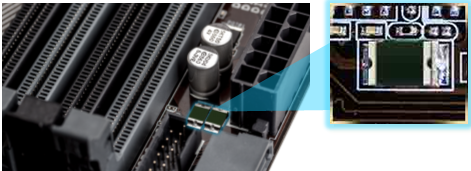

Det bådar inte gott. Såg att moderkortet ska ha onboard resettable fuses som skyddar mot strömavbrott och dylikt. Någon aning om vad det är och ska jag testa det först?

@ruffygoth: Absolut ska du testa det först. Vad det nu innebär att återställa säkringarna...
Enhanced DRAM overcurrent protection
Onboard resettable fuses prevent overcurrent and short-circuit damage. This extends beyond I/O ports to DRAM to safeguard the lifespan of both your system and connected device.
