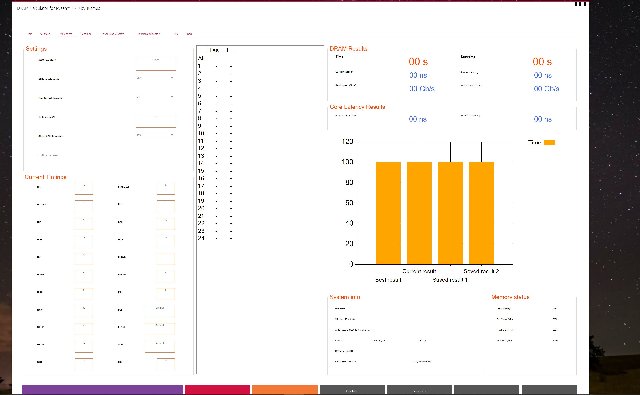

@tellus82: Bra guide men tyvärr visas bara delar av "DRAM-Calculator-for-Ryzen-1.7.0" och microscopic text i botten. Går inte att förminska fönstret och jag ska testa några andra DPI - inställningar på skärmen senare.
Så här ser programmet ut

Skrivet av yrfhar:
https://i.postimg.cc/dtB4FfVw/dram.jpg
Prova och undanta programmet från dpi skalning eller lägg det under högkvalitets skalning, annars prova version 1.63, 1.62
