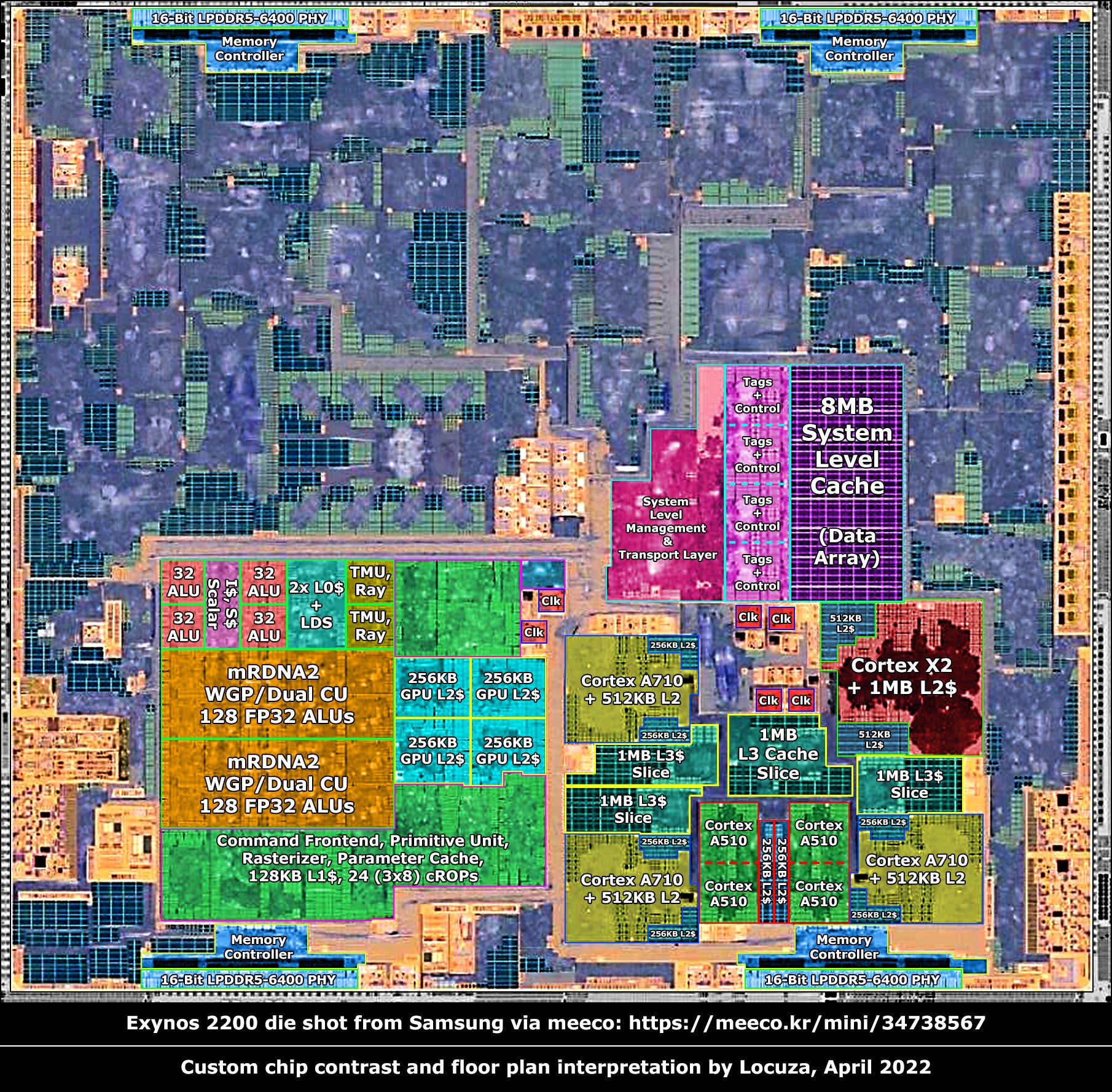

Gracemont visar en av flera aspekter av avvägningar som måste göras. Avvägningen i Gracemont är att man inte går efter absolut högsta ST prestanda, för det är exponentiellt svårare att extrahera ut mer prestanda! IPC-mässigt får man ut Skylake/Zen2 nivå ur något som tar ~1/4 av Goldmonts kretsyta (som ligger ~35-40 % högre i IPC).
Men det finns fler aspekter. Man kan jämföra Gracemont med Arms Cortex X2 som används i Samsungs Exynos 2200. Dessa har rätt snarlik ST-prestanda, Gracemont drar mer effekt men de är ändå inom rimligt avstånd (d.v.s. är inte mer än kanske 2-3 heltalsfaktorer som skiljer på den punkten).
Gracemont klockar till ca 4,0 GHz medan Cortex X2 klockar till strax över 3,0 GHz. Så den senare har ~30 % högre IPC (och där är nog en realistisk nivå på vad ARM64 kan ge över x86_64, fördelarna från en bättre ISA ligger nog runt den här nivån om man spenderar ungefär samma antal transistorer).
Lite svårt att hitta information om densitet hos Samsungs 4 nm process, men såg någon gissning om att den ligger på ~140 MTr/mm² medan Intel 7 ligger på ~100 MTr/mm².
Tar man den informationen och mäter lite i dessa två bilder så verkar Gracemont matcha Cortex X2 rätt väl i kretsyta (kompenserat för skillnad i densitet).
Gracemont verkar vara ~2,3 mm² på Intel 7 medan Cortex X2 är ~2,0 mm² på Samsung 4nm (Gracemont har 2 MB L2$ per 4 kärnor, så motsvarande 0,5 MB / kärna medan Cortex X2 i detta fall har 1 MB L2$, cache tar relativt mycket utrymme).
