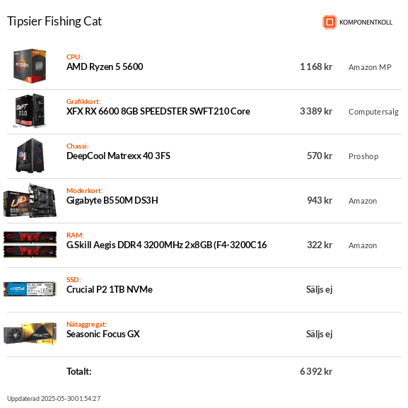

Som sagt så skulle jag rekommendera att gå lite, lite högre i pris. Här är vad jag hade tänkt föreslå åt dig från Tyskland:
https://www.mindfactory.de/shopping_cart.php/basket_action/lo...
Tyvärr så har kronan blivit svagare, och 777 euro blir runt 8600kr... så med frakt är du uppe i runt 9000kr i alla fall. Så då är det nog bäst att bara köpa från svenska butiker. Men där ser du i alla fall vad jag egentligen skulle rekommendera.
Instead, why don't you go get me a big cup of coffee with so much fake sugar that the coffee itself gets cancer?
Louqe Ghost S1 MkII Limestone | Intel Core i5 11400F | Noctua NH-L12 Ghost S1 | Asrock B560M-ITX/AC | Crucial Ballistix 16gb 3466Mhz Cl16 | HP 3060 Ti Arctic Mod | WD Blue Nvme 1Tb | Corsair SF600 Platinum
Svårt att få ner det mycket mer utan att börja tumma alltför mycket på saker.

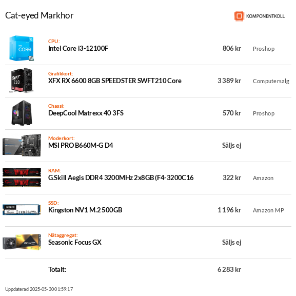

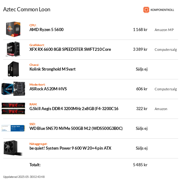

Det går nog att klara sig på lite sämre CPU:
