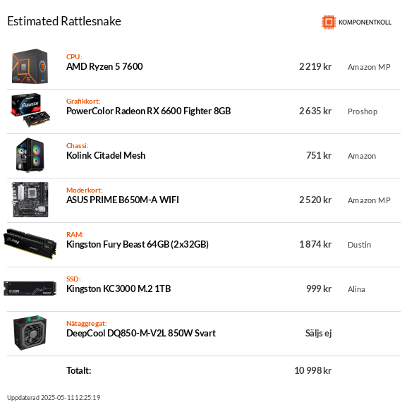

AM5 för att på något sätt ”framtidssäkra” bygget. Har själv gett upp på det då de är helt meningslöst att ens försöka.
CPU och GPU räcker gott och väl för 1080p
Wi-Fi via moderkortet
Ser inte poängen med 64GB ram? Kostar mycket och inget behov alls för det med det du ska använda datorn till?
Drygt 400 kr över budgeten men då får du en gedigen speldator. 64 GB RAM låter extremt, behöver du verkligen det?

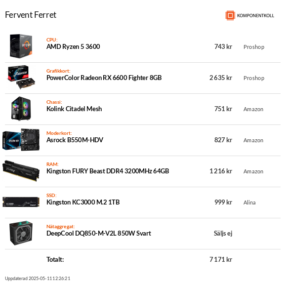

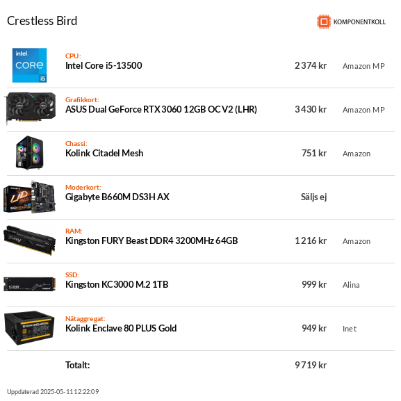

Vilket är viktigast, strömma eller spela, för bäst strömmning är det nog Intels 13500 & RTX3060 som du bör kika på, men vill du ha mest prisvärd spelprestanda och/eller mest uppgraderingsvägar så är det AMD som ligger i vinnarhålet.
Du får därför flera förslag:

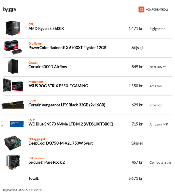

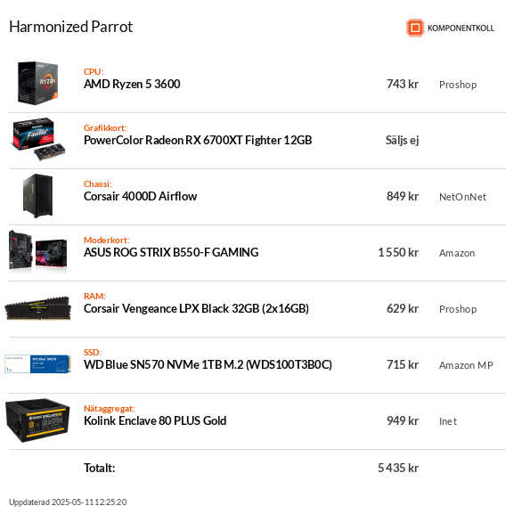

Prisvärd spel (går att uppgradera till en 5800X3D senare):
64GB DDR5 är dock inte billigt, men AM5 ger nog bäst uppgraderingsvägar:
PSU är rejält tilltaget på AMD varianterna för att kunna sätta in bättre grafikkort i framtiden.
Edit: Oops inget Wi-Fi på förslag 2, Byt till detta moderkortet eller köp till ett Wi-Fi kort för cirka 500:-

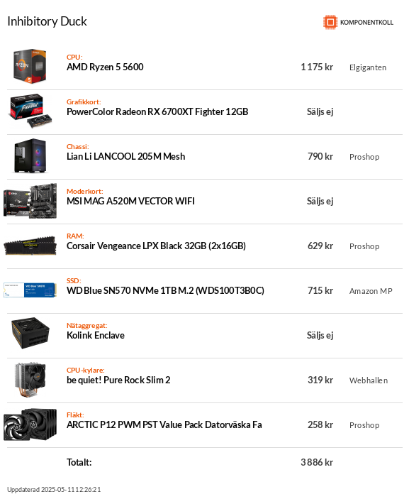

Slänger in ytterligare en build åt dig som är billigare. Här bygger du på AM4, generation som precis gick mot sitt slut. Du får väldigt mycket prestanda för en väldigt billig peng som bör räcka många år.
Istället för att framtidssäkra komponenter som moderkort och grafikkort så kan du lägga pengar som blev ”över” på att köpa ett chassi som du är nöjd med flera år fram och kan byggas i framtiden, samt ett bra nätaggregat och kanske även en bra CPU kylare som kan följa med dig till nästa generation också.

Vill man ha fler kärnor än 6st är Intel ett bättre alternativ, 13500 ger ju 6 vanliga kärnor och hela 8 små som kan ta hand om Discord, strömmandet m.m i bakgrunden. Visst finns det spel som drar nytta av 8 (prestanda)kärnor, men det brukar gå att kompensera med högre IPC & klockfrekvens. Sedan blir det svårt att få in en CPU för 4000Kr och samtidigt ett bra grafikkort.
6700XT är bra men dess 12GB kanske inte kommer till sin fulla rätt i 1080p, 3060 12GB kan använda lite mer av minnet till strålspårning.

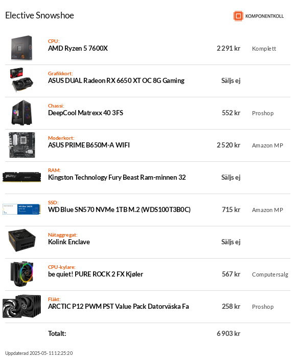

Igår satt jag och plockade ihop en PC att bygga själv och jag valde lite bättre moderkort för att kunna uppgradera i framtiden plus jag ville ha WIFI 6.
Ni får gärna kolla om komponenterna passar med varandra:
Skrivet av anon348158:
Får tacka er alla med hjälpen man får här, ni är grymma
https://komponentkoll.se/bild/ZbDCm.png

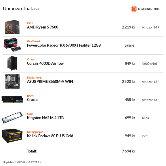

Mitt AM5-bygge kostar lika mycket, ska du inte satsa på AM5 istället? Då kommer du kunna uppgradera CPU ett par generationer framåt också utan att byta moderkort.
5600 eller 5700X är bättre val av CPU, men jag tycker ändå du borde gå ner till en 3600 eller upp till en 7600.
PSU du valt finns inte i lager förrän siste Feb, 850W varianten är inte nämnvärt dyrare.

https://komponentkoll.se/bild/Upafy.png
Skrivet av Scarabeo:
Du har rätt, jag ska köra på det du byggde. Beställer grafikkortet idag så den inte tar slut.
Om jag beställer allt, kan jag gå med grejerna till Inet så de sätter ihop allt eller måste man köpa grejerna från de?
Jag bor i Stockholm om det finns andra pålitliga ställen som hjälper med sånt du/ni kan jätte gärna tipsa. Jag har verktyg men vågar inte förstöra nånting, det ser enkelt ut på YouTube-klipp.
Skulle inte rekommendera en processor som kom ut för snart 4 år sen.
Jag har börjat beställa grejer, började med Moderkortet. En dum fråga:
Kommer jag inte behöva CPU-kylare?
7600 (utan X) inkluderar en CPU-kylare.
Kanon tackar för snabb svar.
Jag ska beställa vanliga 7600 och allt annat du byggde förutom chassi då den verkar vara slut.
Tänkte ta (be quiet! Pure Base 500DX) istället.
