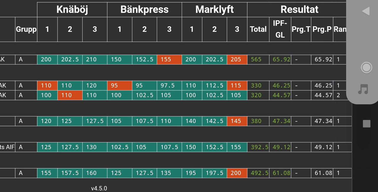

Sitter i en förening som anordnar tävlingar (i styreklyft). Vi använder en projektor med duk som resultattavla vilket innebär dålig kvalité på bilden då lokalen ofta är en gympasal med lysrör.
Finns det några projektorer som get bättre bild (Ljusstyrka) än andra modeller? Att sortera på lumen på prisjakt ger 0... Budgeten är runt 10 000.

Tackar! Är osäker på modell men den är gammal (Vga kontakt), ska ta reda på exakt modell. Intressant idé med tv men då den behöver flyttas mellan lokaler blir det bökigt.
Dukar finns i flera lokaler och är av stativmodell (~100 tum). Finns det någon "keps skärm" att ordna som mörklägger duken?
Tack för tipset om presentationsprojektor! Sökte och hittade då t.e.x. https://www.benq.eu/sv-se/projector/business/mh560.html ?

Då nuvarande projektor har 2000 i ljusstyrka och är 720p kommer det förhoppningsvis bli ett bra lyft. Det stämmer att vi arrangerar i olika lokaler.
Har du någon input eller är alla i samma klass i prissegmentet 5-10 000?
Exempelvis https://www.prisjakt.nu/produkt.php?p=5497718#reviews (Låg kontrast?)
https://www.prisjakt.nu/produkt.php?p=4119045#properties
https://www.prisjakt.nu/produkt.php?p=5503534#properties (Billig, egentligen filmprojektor?)
https://www.prisjakt.nu/produkt.php?p=5678365#properties (Enda som fokuserar på presentationer?)
