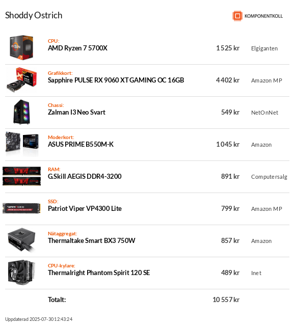

Den duger alldeles utmärkt, mitt H1 v1 med 650watt psu fungerade utan problem med ett rtx 3090 och Amd 5800x3d, V2 kommer ju med ett nätagregat på 750W, så god marginal till det mesta du kan stoppa i.
Typ
<Uppladdad bildlänk>
Tack för din input. Kul att höra att du använder ett och att det fungerar bra! Som jag skrev ovan är det inte ett V2 utan ett V1, jag hade missförstått.
Dom produkter du listat är ungefär det jag hade tänkt mig.
Hur tänker du kring AMD vs Nvidia GPU? Verkar väl vara konsensus att Nvidia fortfarande är bättre, men ett AMD kort kanske är mer än tillräckligt för de tillämpningar jag beksriver?
En annan fråga jag kom på är om du behövde använda RISER-kabeln för montering av GPUn?
Förtydligande, adderad fråga
