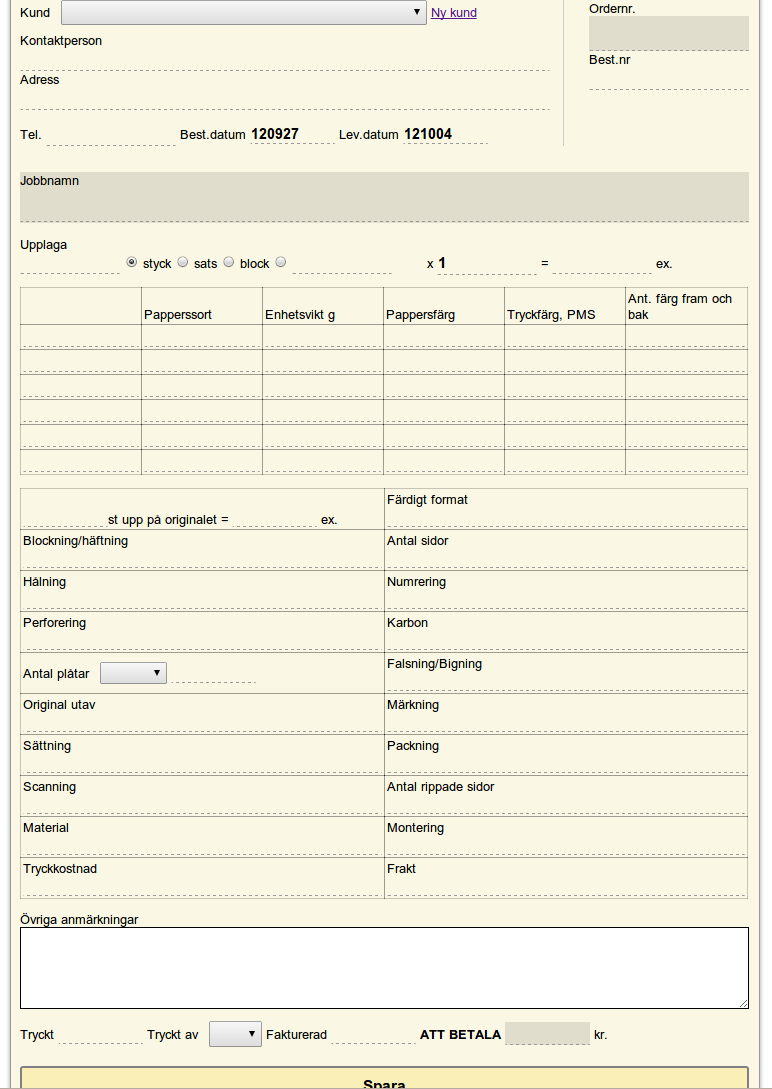

Jag behöver råd om hur jag ska gå tillväga med ett formulär jag ska digitalisera från ett pappersoriginal.
Formuläret ser ut såhär (http://www.puppe.se/bilder/webform.png)
Det är redan digitaliserat i form av ett HTML-formulär med lite tillhörande CSS. Men jag har kluvna tankar kring hur jag ska lagra informationen. Att spara ner allt i en databas kommer ge ofantliga mängder oanvänt utrymme - alla fält kommer extremt sällan vara ifyllda (de streckade linjerna är bl.a. de fält som ev fylls i). Att få det hela ner i en normaliserad databas med många tabeller blir nog lite svårhanterligt(?)
Så jag har spanat och börjat lite försiktigt att baka ner det hela i XML-format. Jag tänkte spara några fält i databasens kolumner medans den största delen sparas som XML.
Det som formuläret spottar ut än så länge ser ut såhär (ha överseende med den tveksamma namngivningen):
Kundnamn/nr och order.nr etc kommer sparas i databasen separat, för att slippa parsa XML vid en selektion. Notera även att alla fält inte syns här - tomma fält kommer inte tas med i XML-koden, tomma taggar tar onödig plats (bra/dåligt?). De tomma som syns kommer tas bort.
<?xml version="1.0" encoding="utf-8"?> <Ordertask> <Issue> <IssueAmount>5000</IssueAmount> <IssueType>styck</IssueType> <IssueUnitAmount>1</IssueUnitAmount> <IssueTotal>5000</IssueTotal> </Issue> <Resources> <Resource> <Comment/> <Type/> <Weight/> <Color/> <Ink/> <NrOfColors/> </Resource> </Resources> <Options> <Option> <Type/> <Value/> </Option> </Options> <Comments/> </Ordertask>
Gör jag det svårt för mig genom att göra så här? Bör jag ändå designa en databas för detta och skippa XML helt?
Bör jag titta åt ett helt annat håll?

Jag vill inte skapa en massa filer, då det kommer bli ganska många filer i så fall. Det ska sparas i en databas (MySQL), men jag vill veta om jag ska följa min magkänsla här eller om det är någon annan teknik som skulle fungera smidigare.
T.ex. ska jag i en tabell spara ett ordernummer, med tillhörande beställningsunmmer och ev någon/några fler värden. En kolumn ska vara en "foreign key" till en annan tabell där jag sparar ner ett id och XML datan.
Jag tänker att XML-formatet är tacksamt eftersom det annars kan bli många null i databasen som är helt meningslösa.
Hela formuläret skulle ju kunna ses som ett objekt i t.ex Java. Med all data som andra objektreferenser eller instansvariabler.. men hur för jag över denna tanke till formuläret och databaser på bästa sätt..?

Om du har en tabell med t.ex 80 kolumner, varav kanske 60 är tomma.. vid 10 000 rader så har du alltså 800 000 celler i tabellen (helt icke-normaliserad databas), varav 75%, eller 600 000 celler är tomma.. jag har en känsla av att det där inte är helt gratis utrymme?
Kan jag då istället använda t.ex 8 kolumner istället, där en kolumn innehåller XML data, så känns det som en vinst i jämförelse.. men jag bara funderar än.

Det verkar ju fruktansvärt onödigt att ha en kolumn för varje fält om du redan innan vet 75% ändå inte kommer att fyllas i, jag skulle nog kika vidare på att peta in hela XML-dokumentet i en long text och bara spara det viktigaste i egna kolumner. Det är ju inget problem att bara läsa ut önskade delar av det som är sparat eftersom det dessutom redan är taggat...
Precis som jag tänkt!
Jag ser det fortfarande som det bästa alternativet..

Jag misstänker att XML-taggarna kommer orsaka mer overhead än att spara NULL i massor av kolumner. Gör ett snabbt test så får du svar på det. Skapa en tabell med 100 000 rader och 80 kolumner, och gör motsvarande för XML-strukturen. Gämför storlekarna på tabellerna.
Jag skulle analysera, gruppera och normalisera formuläret och göra en proper databasdesign. Bara för att formuläret känns som "70 fält" behöver inte databasdesignen bli så.
Jag ser tydliga objekt: Kund, Order, Orderrader, Produkt etc. Låt dessa objekt bli tabeller så har du en databas som är mycket lätt att hantera på alla sätt och vis.
Edit:
Provade göra den "dåliga" designen med 80 columner, alla varchar(50). Genererade 110 000 rader med 10 fält ifyllda med lite slumpmässigt skräp och resten av kolumnerna fick vara NULL.
Gjorde detta på SQL Server, men jag gissar att innodb lagrar information ungefär på samma sätt.
Mitt resultat, 110 000 rader 80 kolumner:
10.6 MB
Det jag vill säga med detta experiment är att utrymme inte är ditt problem. Om du gör en bra struktur så kommer det löna sig i längden. Det blir lättare att göra komplicerade sökningar, lättare att lägga till och ta bort information, lättare att ändra strukturen, lättare att ha konsistent data och så mycket mer!
Om du vill göra det lätt för dig genom att spara "dokument" i en databas, välj då en databas som är anpassad för det, exempelvis CouchDB eller liknande.

Stort tack för att du, och givetvis ni andra, tagit er tid att svara. Ska skissa vidare på det du sagt här så tror jag att jag kan lösa det smidigt. Det var inte nödvändigt med XML, så bra att få andra vinklar på det!
