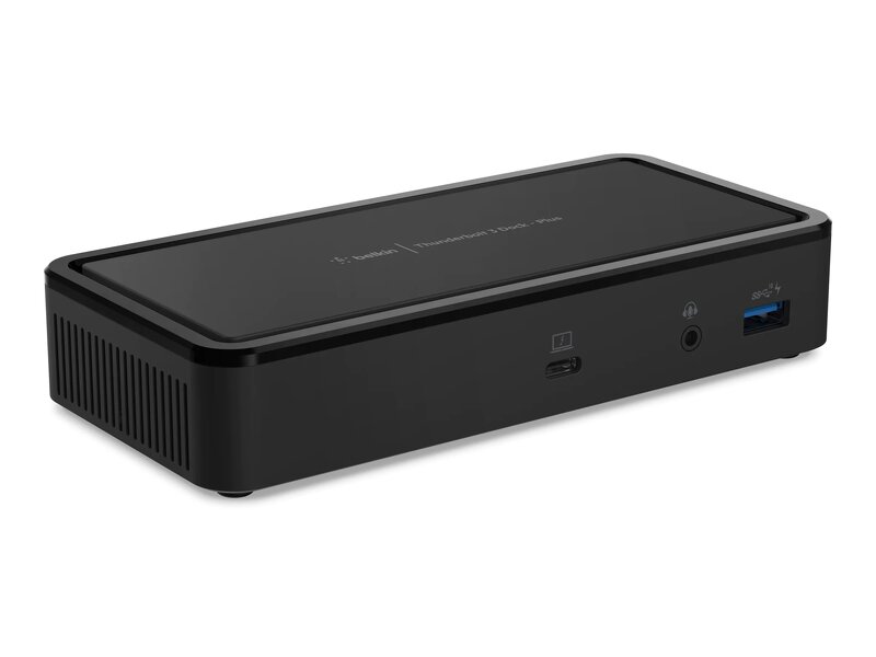

Belkin Thunderbolt 3 Dock Plus

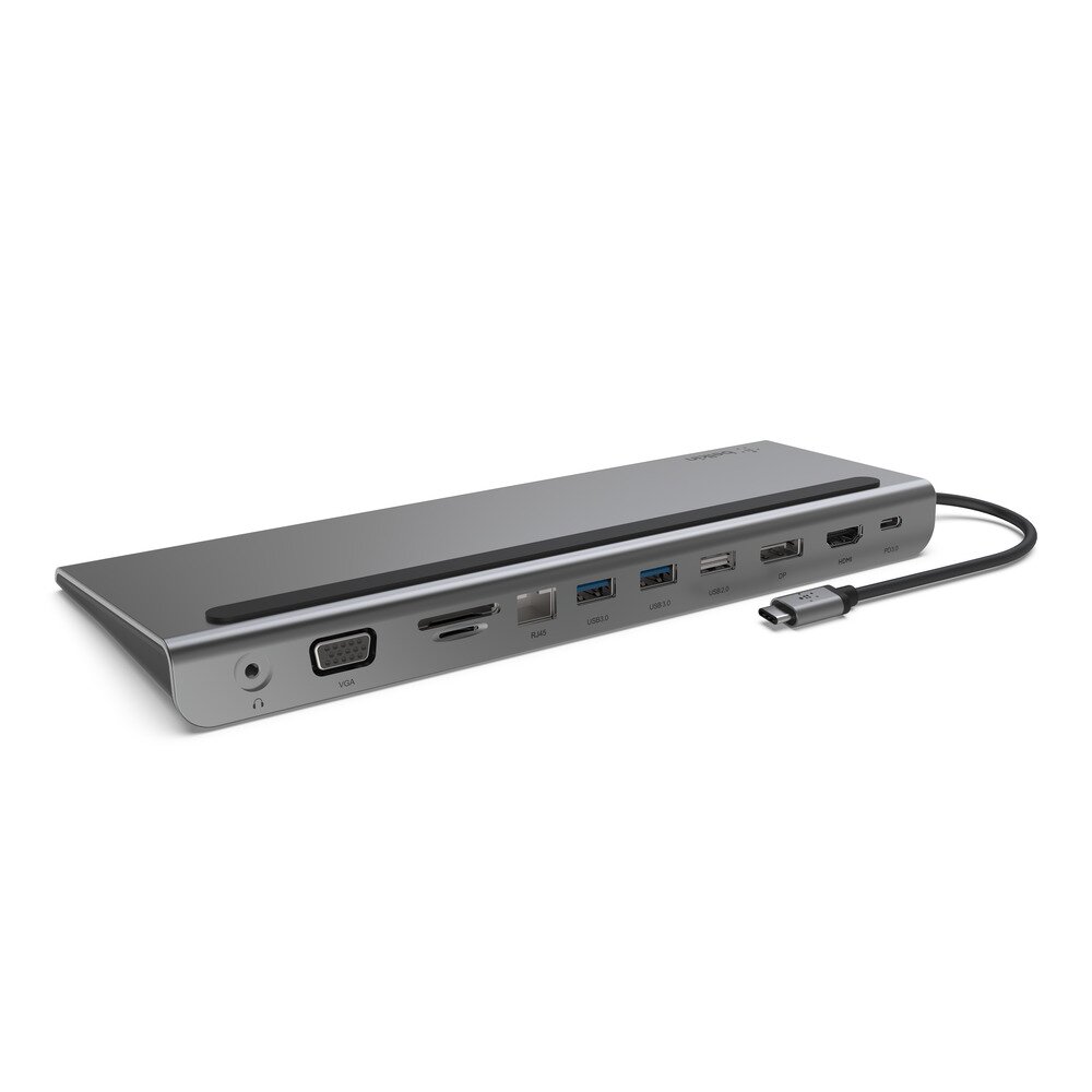

Belkin - Multiport hub - USB-C 11-in-1

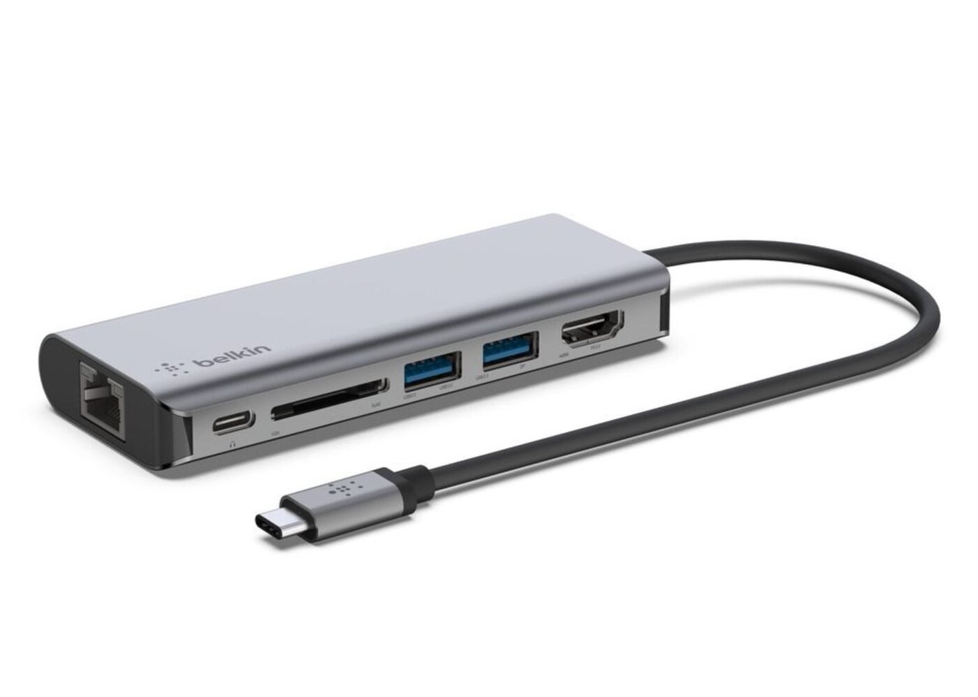

Belkin - Multiport Hub - USB C 6-in1

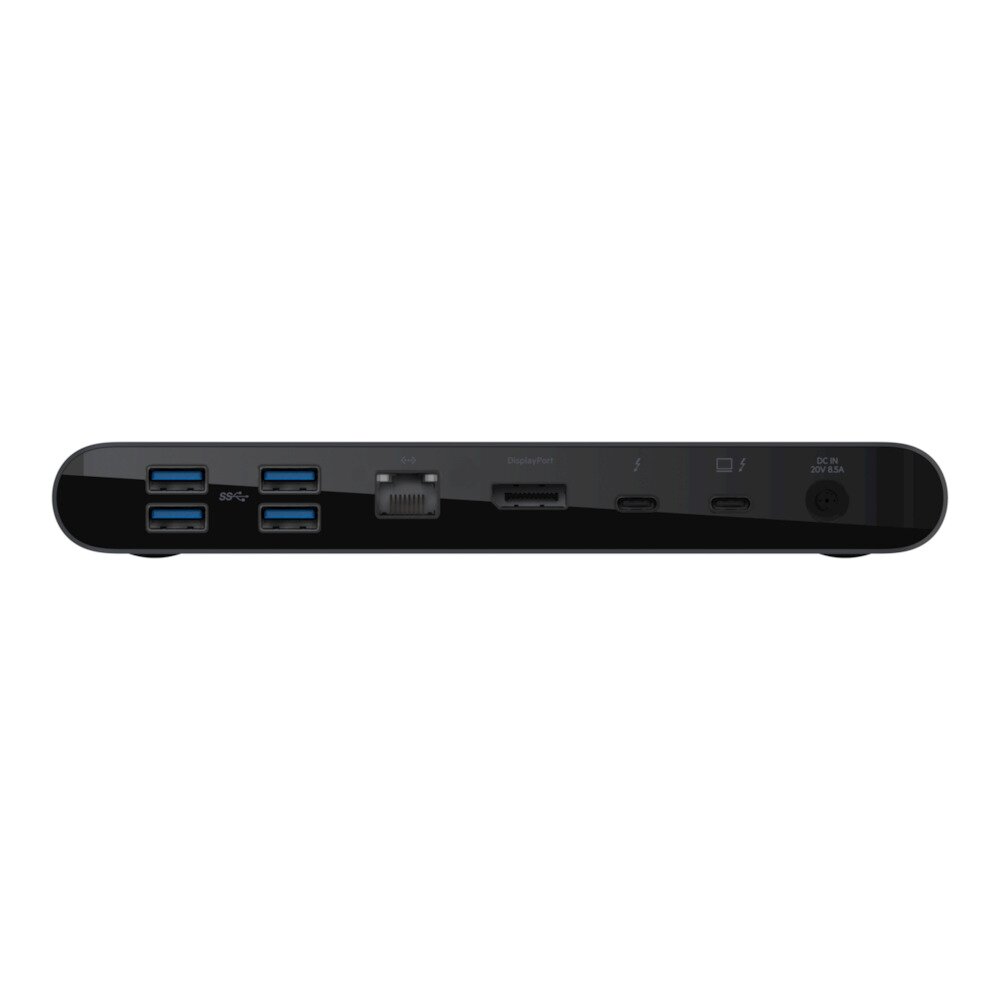

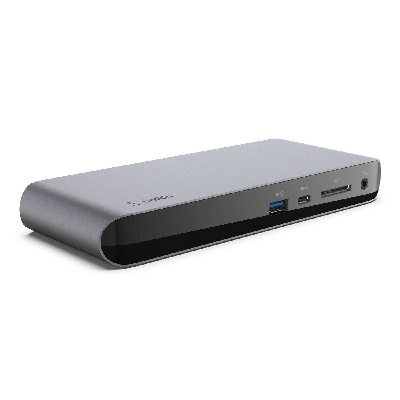

Belkin Thunderbolt 3 Dock Pro
Speciellt denna sista verkar ju passa bra. Dyr men kanske värt det. Kolla länken för baksidan.

Den sista där hade 4 vanliga, SD och USB-C.
