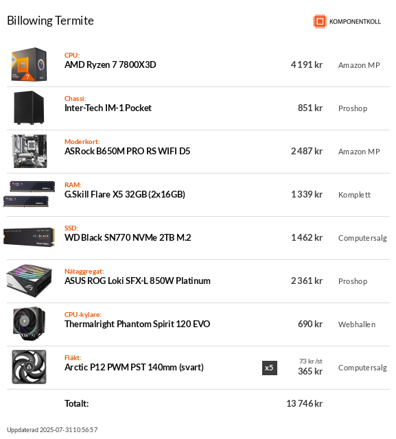

Här är hur mitt bygge ser ut just nu, enligt Komponentkoll, med undantag för chassit eftersom det inte finns där.
https://komponentkoll.se/bild/SuIvi.png
Jag valde P12 Max för fläktarna. Jag tror intedet är värt att betala cirka tre gånger mer för Noctua-fläktar.
Jag har inte sett så många diskussioner om Phantom Spirit 120 Evo, men den verkar vara en bättre CPU-kylare jämfört med Peerless Assassin. Evo-versionen har också något bättre 120mm-fläktar, så jag har beställt den.
Till slut valde jag ett SFX-L PSU som är tystare, för att lättare få plats med fläktar och större grafikkort. Eftersom jag är intresserad av att spela i 4K, överväger jag antingen ett 4070 Ti Super eller ett 7900 XT/XTX grafikkort.
tycker det ändå ser riktigt bra ut förutom kombinationen minne/moderkort. Är inte värt att chansa med minnen som inte är med på moderkortets QVL lista.
Så försök hitta 5600 eller 6000 mhz minnen med cl 30 eller 36 som är med i moderkortets QVL lista
Listan har du här

Skrivet av norrby89:
Listan har du här
https://www.asrock.com/MB/AMD/B650M%20Pro%20RS%20WiFi/index.a...
Tack för informationen! Jag hade faktiskt missat att kontrollera kompatibiliteten mellan minnen och moderkort. Jag har redan köpt minnena från Inet när jag planerade att använda NR200P. Moderkortet har inte blivit skickat ännu, så jag kan fortfarande avboka det. Alternativt kan jag returnera minnena till Inet eftersom de är oanvända. Minnena är listade som kompatibla med ATX-versionen av B650 Pro RS, men inte med B650M Pro RS. Jag har sett enstaka inlägg på Reddit där användare fått det att fungera med B650M-modellen.

Jag är frestad att testa eftersom det verkar troligt att det kommer att fungera för att slippa returnera produkten och leta efter nytt minne eller moderkort. Om det inte fungerar, antar jag att det skulle kosta mig några hundra kronor antingen i form av ett avdrag eller genom att sälja dem begagnade. Risken för att minnena skulle ta skada verkar vara obefintlig, eller hur?

Okej ja asså självklart kan det vara värt att testa, men hade ändå haft det i åtanken och även om det fungerar till en början så finns det risk att det efter ett antal väckor/månader börjar strula. Minns jag rätt så är det anledningen till att jayztwocents nydligen gick tillbaka till intel på sin personliga dator

Jag tar risken och provar, men jag är nu medveten om att det kan finnas en risk för problem längre fram, så tack för det:-)
