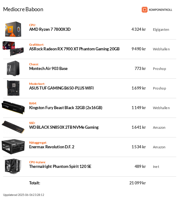

Om du kan bygga själv
alternativt med INNO3D GeForce RTX 4080 SUPER 16GB X3 för ca. 1000kr extra.
Du kan såklart välja billigare grafikkort som 7900xt eller 4070 ti super, vilket ändå är ett steg högre än Inet bygget. Lagring tänker jag du kan fylla på när det behövs, valde 1tb då det är i princip lika prisvärd som högre kapacitet just nu med rea.
