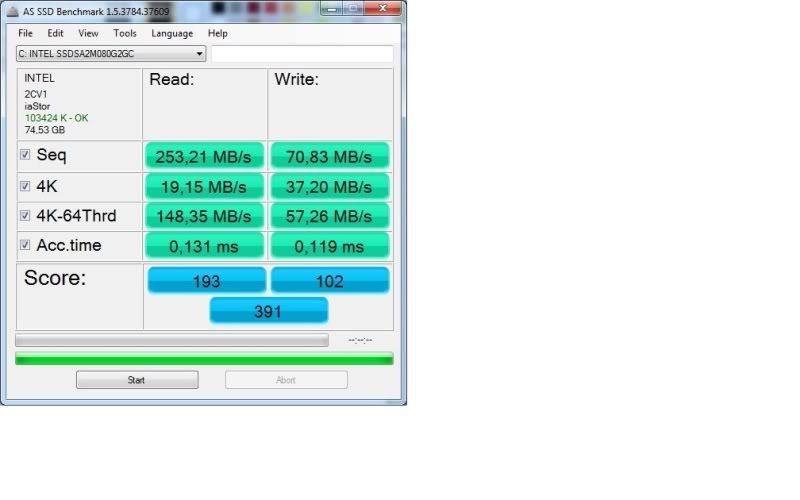

Såhär "snabb".
Vet inte nåt om det är bra eller inte, men detta resultat fick jag
Gigabyte X79-UD5 X79, CPU Core i7-3820 s2011 3.6 GHz 10MB, Corsair 16GB (4-KIT) DDR3 Vengeance XMP 1,3 1,5V, HD2TB Seagate SATA 6Gb/s 64MB ST2000DM001, SSD 120GB Corsair SATA 2.5", Force 3 Series INET Corsair Cooling Hydr H100 CPU, GK PCIe EVGA GF GTX 680 2GBx2, LK SB X-Fi Titanium PCIe Fatal1ty PRO, Cooler Master HAF X ATX fulltower, PSU Corsair AX 850W Nätdel modular 80+ GOLD, Scythe Kaze Master Pro 5.25 Fan Controller black,
Skrivet av Metalking:
Helt normalt.
Troligen kan du förbättra siffrorna marginellt med en manuell TRIM, men det ser i precis som man kan förvänta sig av den disken.
Intel specar den disken som seq read 250 MB/s och seq write 70 MB/s och latency ~ 0.085 ms.
/Fredrik
