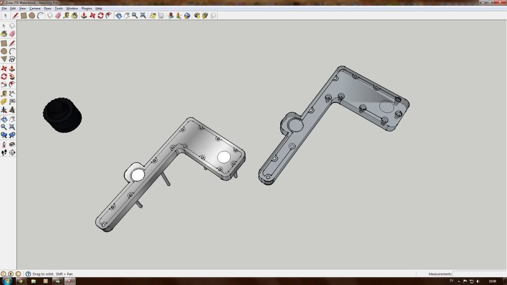

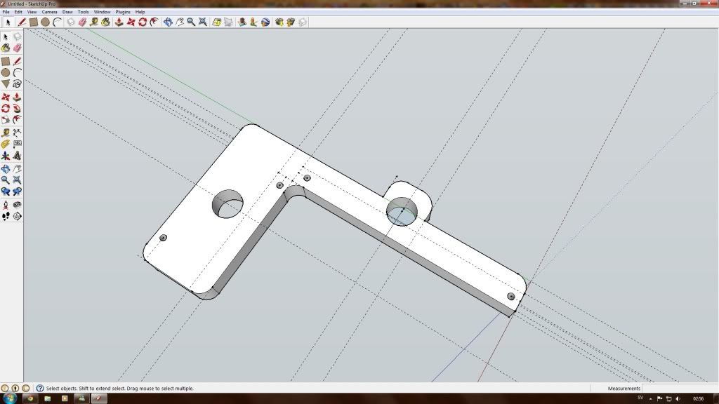

Jag har gjort lite framsteg i SketchUp ....
Detta är så som jag har tänkt att ha vattenblocket
Vad tycker du om modellen?
Vad är bra / dåligt
Vad ska jag ändra / göra bättre?
Snälla, tips och råd är väl behövligt

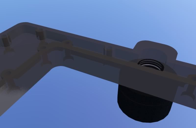

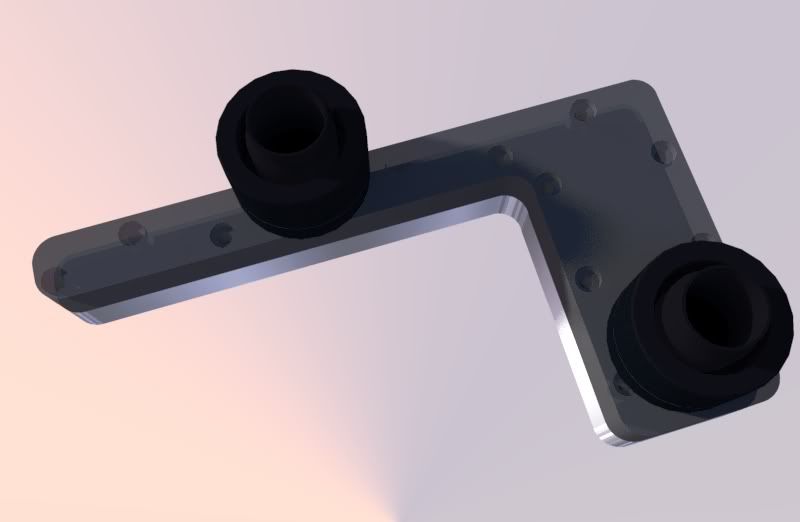

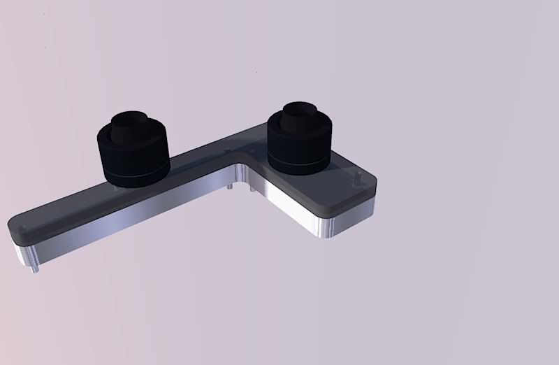

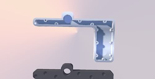

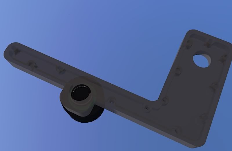

Här är kvällens framsteg i SketchUp snacka om pillgöra och det är massa kvar också
Och det faller ihop ganska fint....eller ?
Är det något jag skall tillägga eller så tycker ni?
Det som skall fixas är kanal för O-ring och hål osv för att fästa plexit mot koppargrunden
Hade även vart perfekt med en Zotac logga
Kopparbasen
Kopparbasen+Plexi
Kopparbasen+Plexi och BitsPower Fittings

Du bör göra en kanal mellan nipplarna istället för att göra en enda stor urgröpning, annars kan du få problem med flödet. Låt allt annat utom en kanal mellan nipplarna vara ren koppar istället. Koppar leder värme ca. 800 gr bättre än vatten (W·m^−1·K^−1). Utnyttja det!
Eftersom att resten är i acetal/POM så tycker jag personligen att även VRM-kylaren borde vara det. Ser bra ut annars!
Om du inte vill göra ett eget block så går det att modifiera det gamla ganska enkelt.
Ser bra ut annars.
Skrivet av Laine:
Ser bra ut annars.
Hmm har tänkt på det men slangdragningen kommer inte att bli bra då...
Snackar med en kille från bit-tech som har gjort massa vattenblock till sina byggen och han bad mig köra på detta viset då det ändå kommer att löna sig i slutändan.
Jo visst leder koppar bättre men det kommer knappast bli sämre såhär också
Får jag tag o POM/Acetal så är det helt klart perfekt, kan inte bli bättre ifall jag lyckas med modellen ut av blocket.
Tack!
Skrivet av KsKz_91:
Varför skulle slangdragninen bli sämre? Du kan fortfarande sätta fittingarna på samma ställe. Du skulle förmodligen tjäna ett tiotals grader på den lösningen.
Skrivet av Marcusk:
Rent tekniskt sätt så vinner jag absolut inte många grader, om inte ens några alls....
Rent estetiskt sätt så blir det mycket mer följsamt och mindre bulligt vilket jag är ute efter helt klart, jag har redan diakuterat det med en annan kille om just detta och han säger att det knappt är någon skilnad hur jag än gör då jag har en pump som har kraften till att klara driva 3 likadana system, så jag är ganska lugn på den fronten.

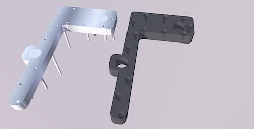

Här kommer ännu en progress bild...
Gjort mer hål för att fästa plexit samt, nersänkta hål för skruvarna på plexibiten

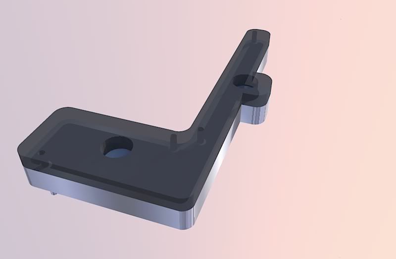

Nu har jag iaf gjort klart hela grunden som tur är och hittils har det vart smärtfritt...
Är inte mycket kvar tills allt blir klart
Detta är vad jag har gjort nu, gjorde även baksidan av plexit så den är urgröpt den med , bör det inte vara några problem med vattenflödet nu!
Jag behöver hjälp med att göra o-rings-kanalen, jag vet inte hur bred och djup den bör vara för o-ringen och varken vilken o-ring jag ska använda ur huvud taget...vad jag vet så finns det inga sådana oringar väl :O?

Snyggt:) Vad för dimension ska du ha på hålet? Kan hjälpa dig att hitta rätt storlek (är ingen expert, men hitta en passande o-ring ska ju inte vara svårt):)
