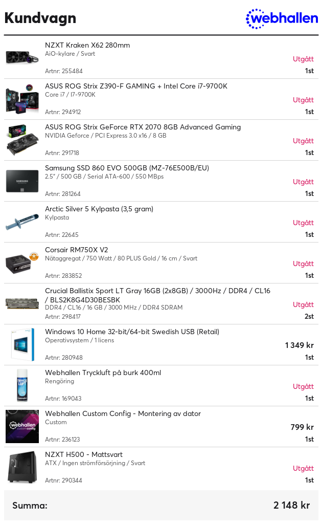

Hej!
Det är dags att köpa ny dator med lite bättre prestanda.
Jag har plockat ihop en dator jag tycker ser lovande ut, men är inte helt 100 på allt.
Finns det något jag bör byta ut för bättre prestanda eller för att dra ner kostnaden?
Det enda jag kommer ta med från gamla datorn är 1-2 SSD samt en HDD.(en polare ska eventuellt köpa/få den ena SSD.
https://www.webhallen.com/api/cart-img/255484,294912,291718,2...
https://www.webhallen.com/cart/255484,294912,291718,281264,22...

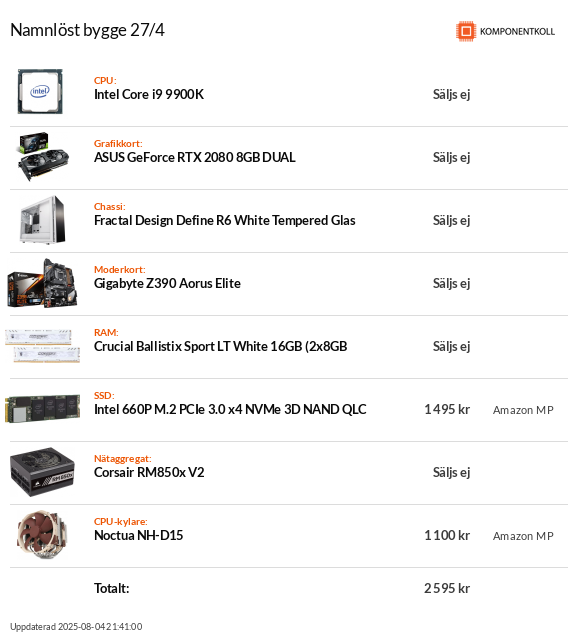

Bygger du själv så får du ett 2080 plus 9900k för samma summa typ.
Intel 9900K, Aorus master, g.skill 3200mhz 16gb,Lian li dynamic,Corsair Masterliquid ML360R RGB,ssd 970 1TB, ssd2 970 500Gb, 1080 TI gigabyte. Corsair 850W Vit.

Spelar ingen roll vilken skärm man har då du får en dator med bättre delar för samma pris. Det betyder att den är mer framtidssäker plus att du får mer pengar om du hade tänkt sälja den i framtiden. Och 4k behövs inte då 1440 kräver ett bra gpu för att få 144 fps.

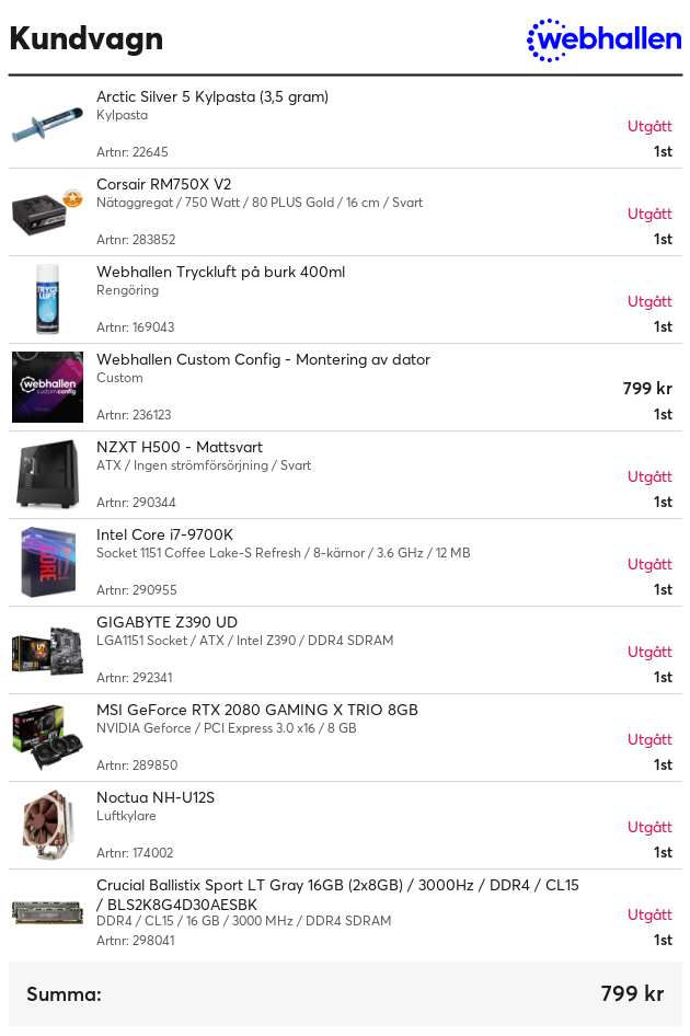

Gjorde om bygget lite så du har något att jämföra med, windows för 1500 kr är helt absurt.
Fläskade på med det argumenterbart bästa 2080(ej ti) kortet.
Några kommentarer på ditt bygge:
Ram är CL16 som redan kommenterats på, CL15 = snabbare minnen.
Kylaren är overkill för vardagligt användande. Om du inte ska gå hårt på överklockning är en Noctua mer än tillräckligt, dock inte lika flashigt
Moderkort är onödigt dyrt, även för vad den levererar. Det jag valt är bättre.
SSD är dyr med tanke på sin hastighet.
Vill visa dig skillnaden i vad du kan få om du bygger själv för samma pris.
Vill du ha vattenkylning h150i så hamnar du strax under 21000:-
Som du ser bättre gpu cpu chassi nätaggregat ram större ssd allt är bättre och som sagt vill du ha vattenkylning så hamnar det strax under 21000:-
Ena datorn du länkar kostar 22000:- och allt är sämre på den.
