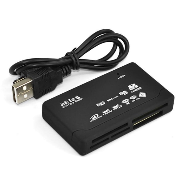

Jag löste det tillslut genom att använda ett sd-kort, som jag hade liggandes, tillsammans med en enkel sd->usb adapter, liknande denna:
Så mitt tips är att börja med att leta efter någon gammal usb2.0 flash drive eller testa med ett sd-kort som jag
https://www.shop01media.com/image/cache/data/products/20171122_131949-1200xauto.jpg
Suveränt, tack!
Har precis en sådan micro SD -> USB sticka + gammalt 512mb SD-kort.
Kör själv med en usb läsare & SD kort när jag flashar.
Typ en sådan här.

Drog strömkabeln (hoppas att jag inte har brickat brädan). Går ej att boota.
Har nu börjat en ny runda med kortläsare + minneskort. Ska låta den vara igång över natten och återkommer imorgon

Funkade klockrent med kortläsare + SD kort!
Tusen tack för tipset! Höll på att bli redigt nojig där ett tag
