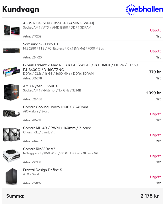

Hej hej,
Är inte jättebra på datorer men har plockat ihop detta och tar gärna emot input. Det saknas GPU, men tänkte köra en RTX 3080 när jag får fatt i en (förmodligen en "ASUS ROG STRIX GeForce RTX 3080 10GB Gaming OC V2"). De fyra extra fläktarna (Corsair ML140) är till för att ersätta vattenkylarens medföljande fläktar samt samt byta ut de fläktar som redan sitter i chassit. Kommer förmodligen hamna kring 28.000 kr med GPU. Verkar det rimligt?

Utan att ta hänsyn till prisvärdhet, så noterar jag 2 saker.
140mm fläktar kommer inte passa din AIO, eftersom det är en 240mm radiator. Max 120mm fläktar på den. I chassiet får dom däremot plats.
16Gb RAM i ett nybygge i dagens läge är med din budget ett konstigt val.
Visst, för de absolut flesta spel räcker det till, men tex CoD spel är redan nu rejält ramhungriga, och i framtiden lär behovet knappast bli mindre. 32Gb är inte så hiskeligt mycket dyrare, och betydligt mera framtidssäkert.

Ah ok, det missade jag. Har en H110i i mitt bygge nu, från 2016. Den har jag satt in ML140 i, men ser nu att det verkar som om den kylaren inte finns längre. Jag får nog helt enkelt hitta en annan variant där eller så kanske 120 räcker. För mig är ljudnivån mycket viktig, mitt nuvarande bygge är knäpptyst efter att jag satte in ML140-fläktarna i vattenkylaren.
Hur som helst, kan absolut tänka mig att pressa in mer ram. Det är ju, som du skriver, en mycket liten kostnad i sammanhanget.
Men det är inget annat du reagerar på?

Med den ursprungliga infon nej, men du nämner en H110i. Någon orsak till att du inte vill fortsätta använda den? Det är ju en 280mm radiator på den, vilket som sagt innebär att 140mm fläktar passar, och såvida den inte är defekt på något vis så spar du ju en del pengar på att återanvända den.
Annars kanske en 360mm AIO vore något att tänka på?
