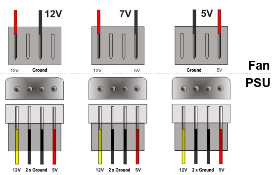

Har man ett nätagg med 4-pin Molex kan man väl få ut 12, 7 eller 5V om man vill ändra hastigheten på en 12V fläkt.
HTPC: Silverstone Sugo SG05W Vit, Asus H110I-Plus, G4560, Corsair Vengeance LPX 2133 MHz 2x4GB, Samsung 870 EVO 500GB, Toshiba N300 2x10TB, MSI GeForce GT 1030 Passive OC 2GB, (& 16 enkortsdatorer med div användningsområden). Har ett "par" andra stationära datorer åxå. LG OLED 65CX. Shield 2019 Pro.
