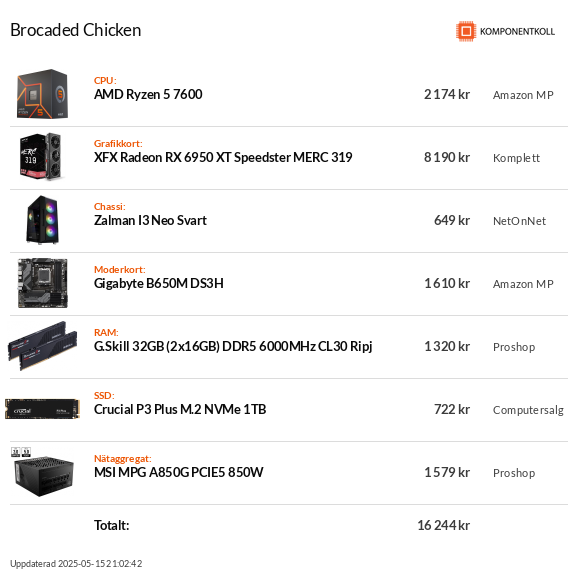

Ser ok ut. Men varför inte kliva upp till AM5?

Skulle valt 850W, hade väldiga problem innan med mitt 750W trots att grafikkortet hade det som minimum. Köpte helt ny burk från Inet och hade konstanta "kritiska fel". Pratade med Inet om det och Inet menade på att även om det är "minimum" för grafikkortet så är det teoretiskt. Man glömmer snabbt alla andra saker som drar ström i en dator dvs allt från fläktar, ljus, pumpar och diskar. Alla mina problem försvann när jag bytte från 750W till 850W!
Skulle även tittat på en DDR5 setup istället för DDR4.

Enligt Komponentkoll så behövs bara 450w. Villket ger 300w mellanrum. Villket är faktiskt väldigt bra.

Ja, det är bara att testa! skicka reklamation till komponentkoll om det inte fungerar.
Kan du tänka dig att bygga själv så ger detta ruggigt mycket för pengarna.

Jag hade lagt extra pengar på en nätdel med extra muskler. En bra nätdel förväntas klara sig genom många komponentuppgraderingar såvida man inte snålar. Värt att tänka på är att den senaste grafikkortsgenerationen är rätt energitörstig och strömspikar kan orsaka instabilitet, när nätdelen stänger av när den inte pallar den korta, tunga belastningen.
En 5800X3D vore ett rätt självklart val för spel på AM4-plattformen. Men! Det är ju lätt som en plätt att skifta processor framöver, om budgeten är tuff vid beställningstillfället. Processorn dyker upp begagnat till och från, också.
@scarabeo Har ett bra tips. Att bygga en dator är ju inte speciellt svårt.
