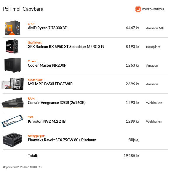

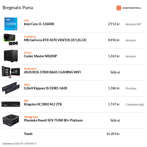

Hade personligen gjort något likt detta:
https://www.amazon.se/-/en/Thermalright-Peerless-Assassin-Alu...
CPU-kylare: https://www.amazon.se/Thermalright-luftkylare-CPU-kylare-kylf...
🖥️: OLED55BX/276E8VJSB

I och med att både 6950XT och 4070 har ungefär samma prestanda så blir det en 4070, med tanke på strömförbrukningen, även om 16gb av VRAM är mer framtidssäker så är jag inte en främling för spela på låg grafik

Har personligen beställt ett nyligen men ej hunnit montera. Men om man kollar resultaten så kyler det i topp klass likt Noctua D15 där det är bättre/likvärdigt enligt olika tester. Men fläktarna på Noctua är bättre kvalité och antagligen något lättare montering. Men om du jämför vad som får plats i NR200P så är det Noctua U12A som passar beroende på moderkort och då får Thermalrights garanterat plats och kyler bättre.
