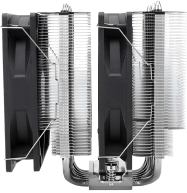

Och sedan köpte jag Denna för processorn.

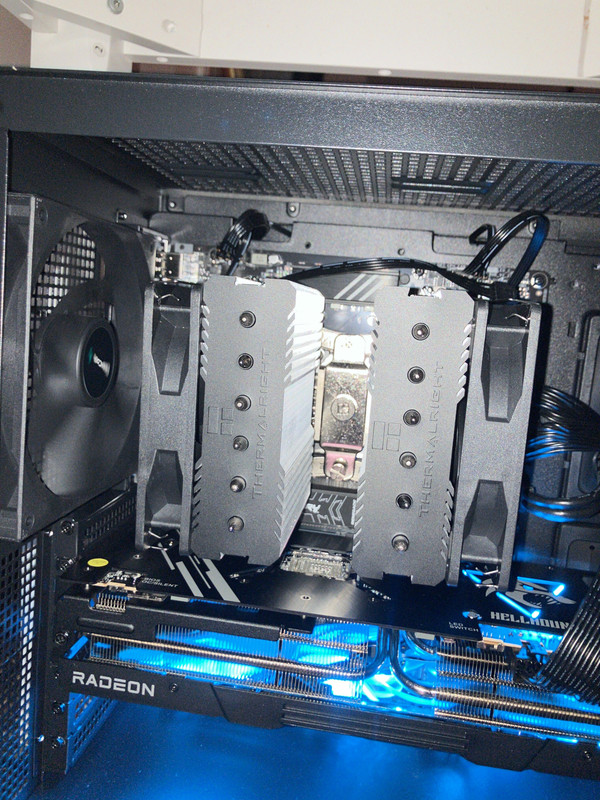

https://i.postimg.cc/vZJJVMBR/fl-kt.jpg
Tror ni det är safe att köra utan den bakre cpu fläkten tills vidare?
Utan den är burken helt knäpptyst!
Du får lägge den som är längst ut på kylaren emellan, så att den blåster luft ut mot chassifläkt ut, och därefter justera såklart fläktkurvan. Se till att är vänt rätt, att kylaren sitter tight så är inte vibrationer som kanske låter när fläktar är igång.
Prova även byta fläkt på fram/bak så att kan utesluta är något defekt med fläkten som anledning till att blir missljud.

Du har inte kopplat den bakre cpu fläkten i pump_headern?
ASUS Prime RX 9070 XT 16GB OC | AMD Ryzen R7 5700X3D | Noctua NH-D15S | Asus TUF Gaming B550-Plus | Kingston Fury 2x16GB 3600 CL 16 Renegade | Samsung 990 Pro 1TB | Corsair HX1000i | Corsair Frame 5000D | Xiaomi G34WQi | Corsair K95 Platinum | Corsair Sabre RGB PRO Wireless | Corsair HS65 |
Skrivet av Bael:
Bakre fläkten var kopplad I Cpu opt

Ska testa att byta plats så märker vi fort!
Testa sätta den bakre fläkten mot de bakre tornet inne i kylaren, då kommer armarna som håller motorn att vara mellan fläkten och kyltornet så ingen risk fläktbladen tar i flänsarna på tornet
Skrivet av BTLulle:
Jag märkte att fläktarna har gummi på ena sidan som jag förmodar är för att dämpa mot stålet. Måste montera fläktarna lite annorlunda för att få gummit på rätt sida om luftflödet ska bli rätt.
Jag hade samma problem med en likadan kylare och det va som du säger gummikuddarna som blev på fel sida med min montering, du kan pilla av dom och sätta dom på andra sidan fläkten om det behövs, min varvade dock inte upp så högt men det var störande ändå.

Fått ordning på alla ljud nu tydligen..
hjälpte att gå och sova ett par timmar tydligen för nu med fläktarna monterade som på sista bilden så är ljudet helt borta..
