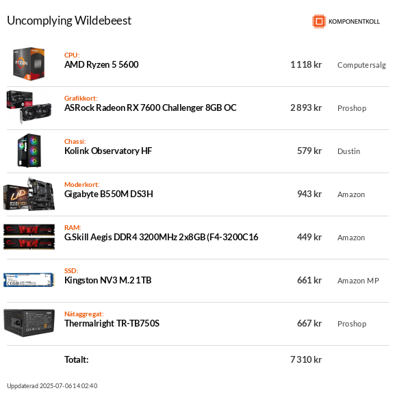

Kan du tänka dig att bygga själv och lägga runt 7 500 kr får du en rejält mycket bättre dator med bättre uppgraderingsmöjligheter.
Skrivet av Alastor Moody:
https://komponentkoll.se/bild/mjCMS.png

Den datorn du länkar till är en begagnad kontorsdator som är upphottad med ett någorlunda modernt grafikkort. Jag har själv gjort så, men då hade jag redan datorn sedan tidigare. Att köpa denna datorn är att begränsa sig i onödan.
Problemet är att du bara kan montera lågprofils grafikkort i datorn. Det gör det väldigt svårt att uppgradera i framtiden om du skulle vilja det. Kör du på någon annan dator som tipsats om i tråden så kan du leva med den betydligt längre.
Använd gilla för att markera nyttiga inlägg!
Har aldrig byggt själv, men när jag väl ska skaffa en dator så ska jag absolut spara detta!
