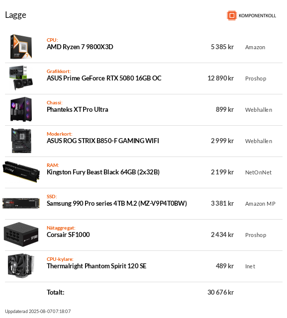

Hej,
Här är ungefär det jag har tänkt att skaffa, budgeten är inte nödvändigtvis satt i sten:
Tänkte låta inet bygga ihop datorn åt mig, så allt kommer köpas därifrån. Nvidia är det som gäller då jag kör mycket Iracing i VR och nvidia har särskilda funktioner för bättre prestanda där som AMD korten inte har.
Mina funderingar:
  • Komponenterna jag har listat är prestandan som jag är ute efter, men jag har inte koll på komponenterna i sig och om det finns bättre alternativ inom prestandasegmentet. Finns det någon del ni tycker jag borde byta ut? Är t.ex. PSU:n bra, finns det vettigare RAM alternativ (6000 CL30 har jag läst ska vara bra), grafikkortet?
  • Moderkortet, p.g.a. simriggen så har jag väldigt många USB enheter inkl. hubbar inkopplade till datorn. Jag har upplevt att det varit instabilt med min nuvarande dator. Borde jag köra på ett dyrare moderkort för ökad stabilitet (och kanske mer uttag?) eller spelar inte det någon större roll?
  • Finns det något skäl att köra 2x2TB SSD istället för 4TB?
  • Borde jag lägga till några fläktar till chassit?
  • Gör jag ett misstag med att inte köra på AIO kylning? Vad för AIO borde jag köra på isf?
Tackar ödmjukast för all hjälp jag kan få!

Bra val av RAM.
PSU:n är onödigt dyr då den är tilltänkt för mindre byggen.
4 TB är ett bra val tycker jag, då har du möjlighet till mer total lagring i framtiden utan att behöva byta ut diskar.

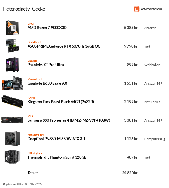

Finns betydligt billigare moderkort med bra strömförsörjning, valde ett jag tycker är prisvärt. Kolla att det har tillräckligt med uttag bara.
Chassit har fyra 140 mm-fläktar, behövs absolut inte fler.
Skulle rekommendera luft framför AIO på grund av livslängden.
5080 är inte så värst mycket snabbare än 5070 Ti men rätt mycket dyrare så valde 5070 Ti. Billigaste 5080 jag hittade i lager kostar 13 290 kr.

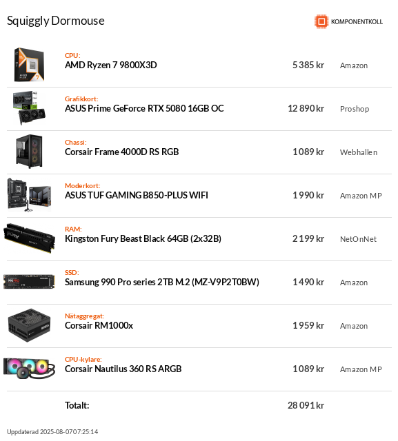

Spendera resten på en bra OLED-monitor och bygg datorn själv. Annars kan du lika gärna köra på ett paket som är billigare t.ex hos Proshop eller Komplett.
Kan vara bättre att dela upp SSD:n i 2, exempelvis om du laddar ner spel till den ena så fungerar fortfarande operativsystemet utan problem på den första.

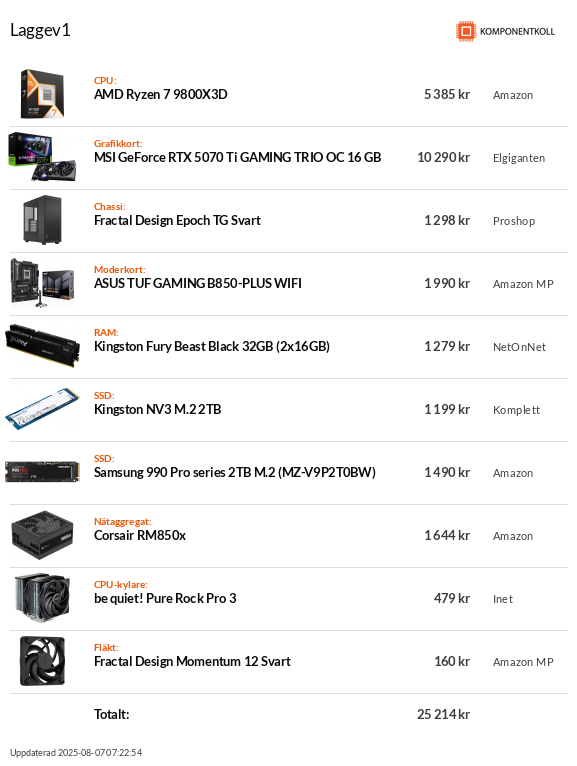

Detta hade jag köpt istället:
Detta blir en otroligt tyst dator. Jag valde två separata m.2 diskar, en för Windows (990 pro) samt en för spel (NV3). Grafikkortet är en av de modellerna som har lägst ljudnivå, nätdelen kommer med 10 års garanti och 850W (mer än tillräckligt för dina delar), 32GB DDR5, moderkort som är på 40% rabatt just nu hos Komplett, en välbyggd och prisvärd kylare från BeQuiet (bättre fläktar än Thermalright), samt Fractal Designs nyaste chassi Epoch som innehåller deras Momentum fläktar (en stor uppgradering mot deras förra modeller).
Allt som allt grymma komponenter rakt igenom
