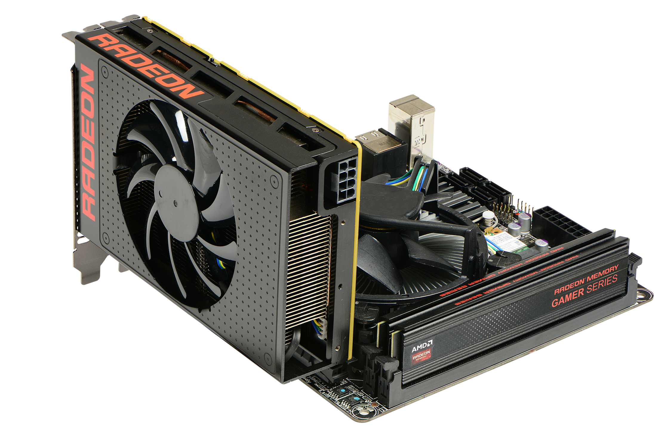

Jag hittade posten med bilden och ytterligare bilder. Och jo, det var ett mindre grafikkort. Så nu är drömbygget ett R9 Nano tillsammans med mitt AX 860 :D.
Det stämmer. AX760i ska vara lika långt som AX860 vilket är 160mm.
Skrivet av Beltet:
Mmm, Nano borde funka... Strömpluggen sitter ju på kortsidan, men den borde få plats utan att slå i nätagget..
Kolla tex på den här bilden så ser man att de är lite lucka emellan:
http://core0.staticworld.net/images/article/2015/09/r9_nanaon...
Det lär bli rätt varmt i lådan dock! Klurigt att få till acceptabel kylning tror jag.
