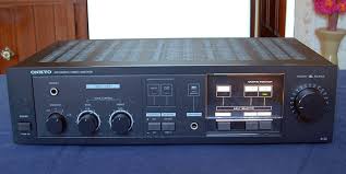

jag har en gammal onkyo föestärkare som jag använder till datorn nu, funkar den menar du? går inte vanliga hemma förstärkare i 220 volt?
Precis.
Vad är det för modell på stärkaren.
en onkyo a-22 Bild:

Nja du kommer få ljud i alla fall,men kanske lite klen tror jag,dessutom kan du behöva nåt passivt lågpassfilter till baselementen om du ska koppla dem till förstärkaren vilket är lite slöseri med effekt,vore nog bättre om du skaffa/bygga en riktig aktiv subba för hemmabruk istället,byt gärna ut förstärkaren mot nån annan som har preout eller dedikerad subwooferutgång.
ja basarna i hemmet är kanske ingen super bra ide, detta var bara en rolig tanke som slog mig. det steget som används just nu är ett jensen 400w RMS steg som egentligen är för högtalare så det är ju inte optimalt i bilen heller..
