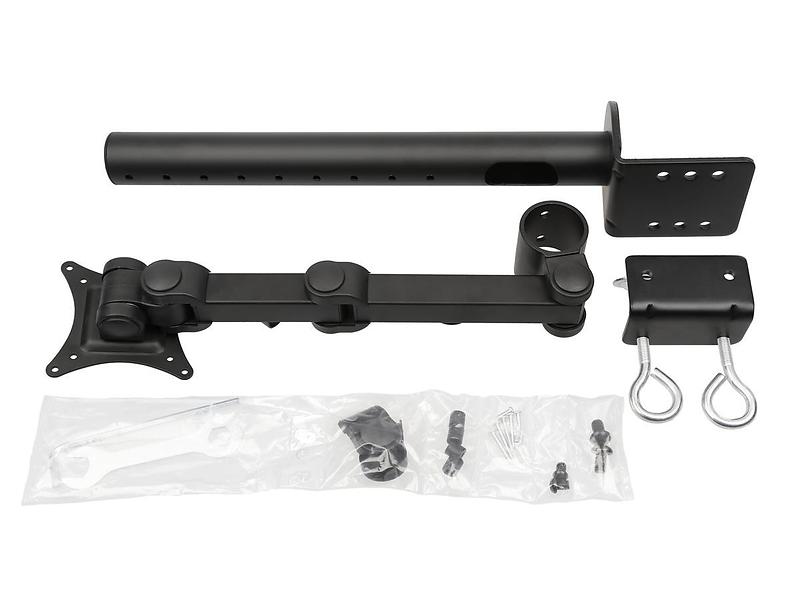

Finns ett par vägar man kan gå.
1, ta bort/såga ur skivan, MEN som sagt absolut inte rek på detta bord då du kommer få ett bord som knappt klarar av att stå upp av sig självt.
2, Modifiera fästet men inte direkt rek pga av sämre vikt/ragnlighet och kräver ju verktyg/material.
3, Använda tex detta fäste och skruva det i "skivan".
https://www.prisjakt.nu/produkt.php?p=3333877
Dvs använda dom ett par heller alla 6 hål som är på det fasta 90° fästet.
Nackdelen är att hålen bör ju sitta på rätt avstånd så hålen i "skivan" hamnar på vettiga ställen, men framförallt så bör ju "skivan" klara av tyngden och brytkraften av armen/skärmen vilket är tveksamt att den gör på det bordet.

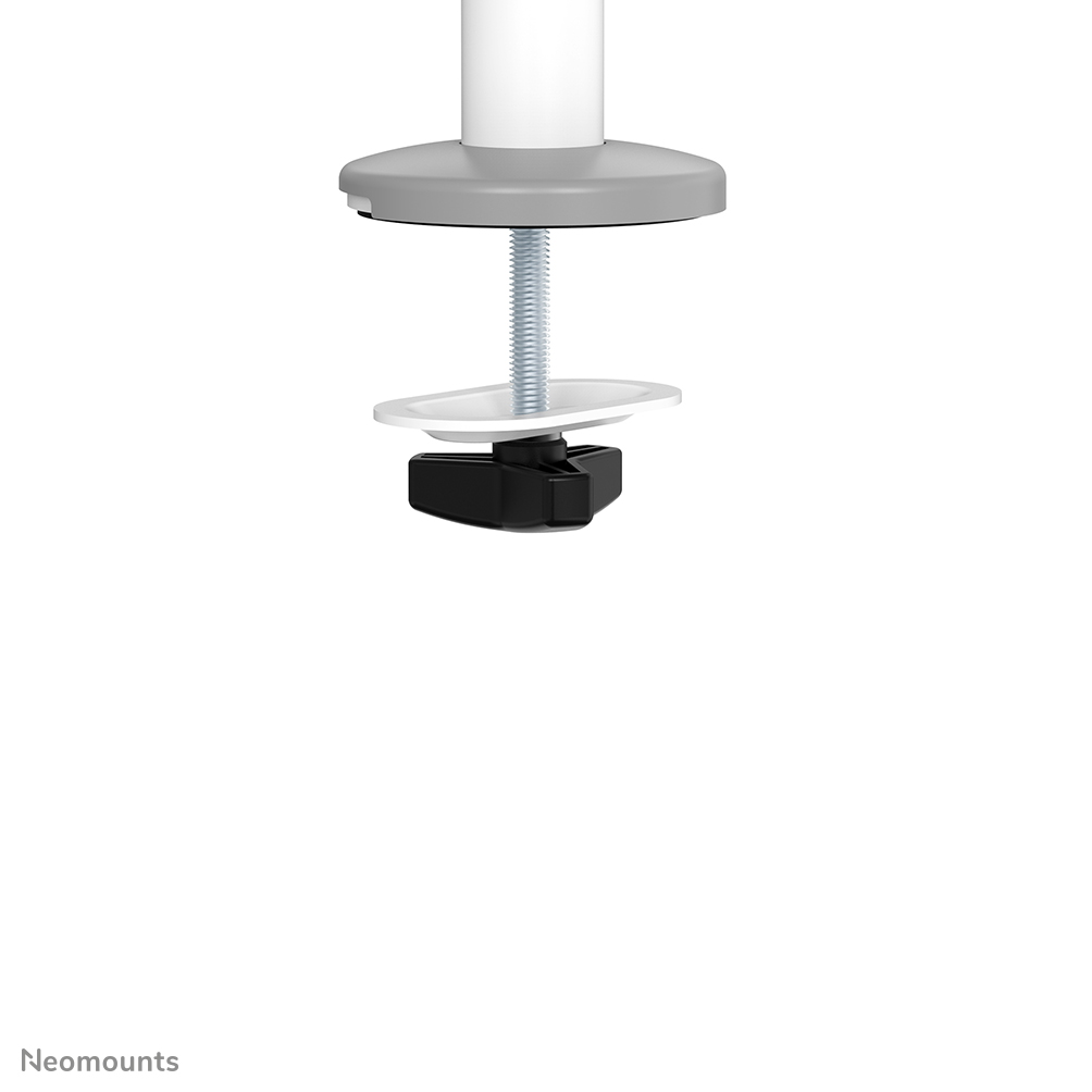

5, En ny arm heller modifiera den du har till ett "grommet fäste" dvs ett där du borrar hål i bordsskivan och skruv igenom.
Dvs så det ser ut tex så här
Denna har ju som man ser gängor i mitten av röret och ett hål igenom bordsskivan och skruvas fast.
Tyvärr är det frb svårt att hitta vilka fästen som har grommet fäste en hel del armar har det men skriver absolut inte ett skit om det förutom i pdf manualerna OM dessa finns alls.
Det är sitta och bläddra igenom bilder o hoppas att man ser ett "grommet fäste" för o hitta dessa armar.
Enda sidan som faktiskt har en kryssruta för grommet jag vet om är newstars/neomounts sida (newstar har tydligen nyligen bytt namn).
https://www.neomounts.com/?pageid=8&webgroupfilter=1483&alsta...
